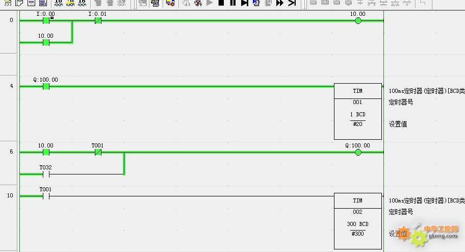

目的启动后Q100.00得电计时器工作,2s后Q100.00失电 然后t002开始计时

要循环控制16个线圈,启动第一个线圈得电2后失电s,停30s第二个得电,得电2s后失电,停30s后...  第一次写程序,以前基本看人家写的,虚心求指点

按你的思路第4步用个中继保持T1不断电,待T2动作驱动另一中继并开始计时,同时断开上一组计时器

用移位指令

多熟悉熟悉定时器指令 ,还是自己做出的印象深刻 呀。

你画的似乎不能完成你说的,Q100断开后,定时器2怎么延时。

回复 #5楼 liuxd6909
知道问题在那里,就是不知道怎么改

回复 #3楼 SZHFEI512
豁然开朗 感谢,  但是感觉自己的思路一开始就不对,  觉得正常思路应该没那么乱吧

学会使用中间变量(PLC的中间继电器),逻辑处理首先用中间变量处理,结果输出到物理输出
