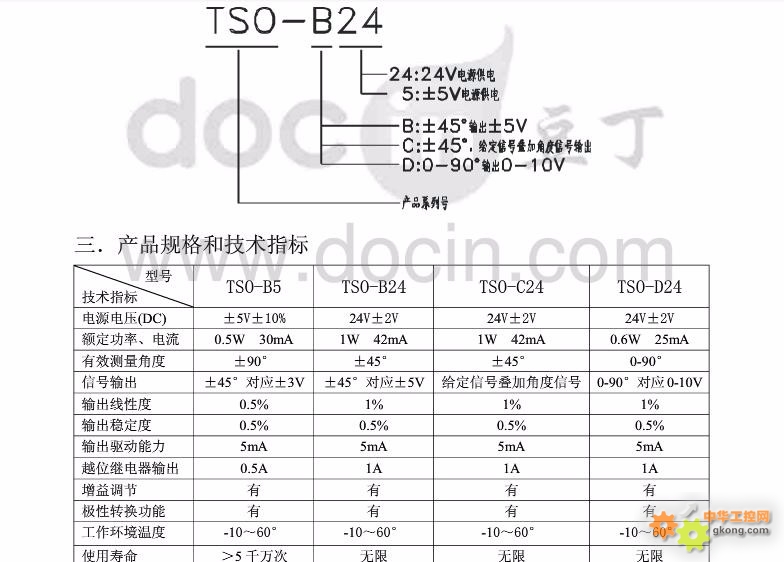

一个上海滇驰公司出的STO-C24角度传感器,上面的信号输出为给定信号叠加角度信号,这个怎么理解?对应的变频器怎么接呢?有没有同类的传感器型号啊 ?

这好像是倾角传感器,接变频器?咋用?

可能就是即给电压输出,还给一个在±45°的开关量信号或者其他输出
通电测试一下啊

信号输出为给定信号叠加角度信号---厂家如何解释

用于张力控制,变频器控制浮棍上下运动,控制张力的大小,浮棍的上下同时反映到角度传感器上。

中间没有类似PLC的控制器?

没有,直接反馈到变频器!
