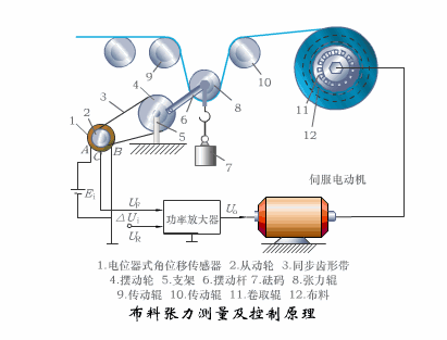

不会是在平衡时电机不转吧

有没有类似的传感器推荐推荐呢!

角度位移传感器啊,控制张力的。利用旋转角度的大小来间接显示张力的大小。021-51111285
