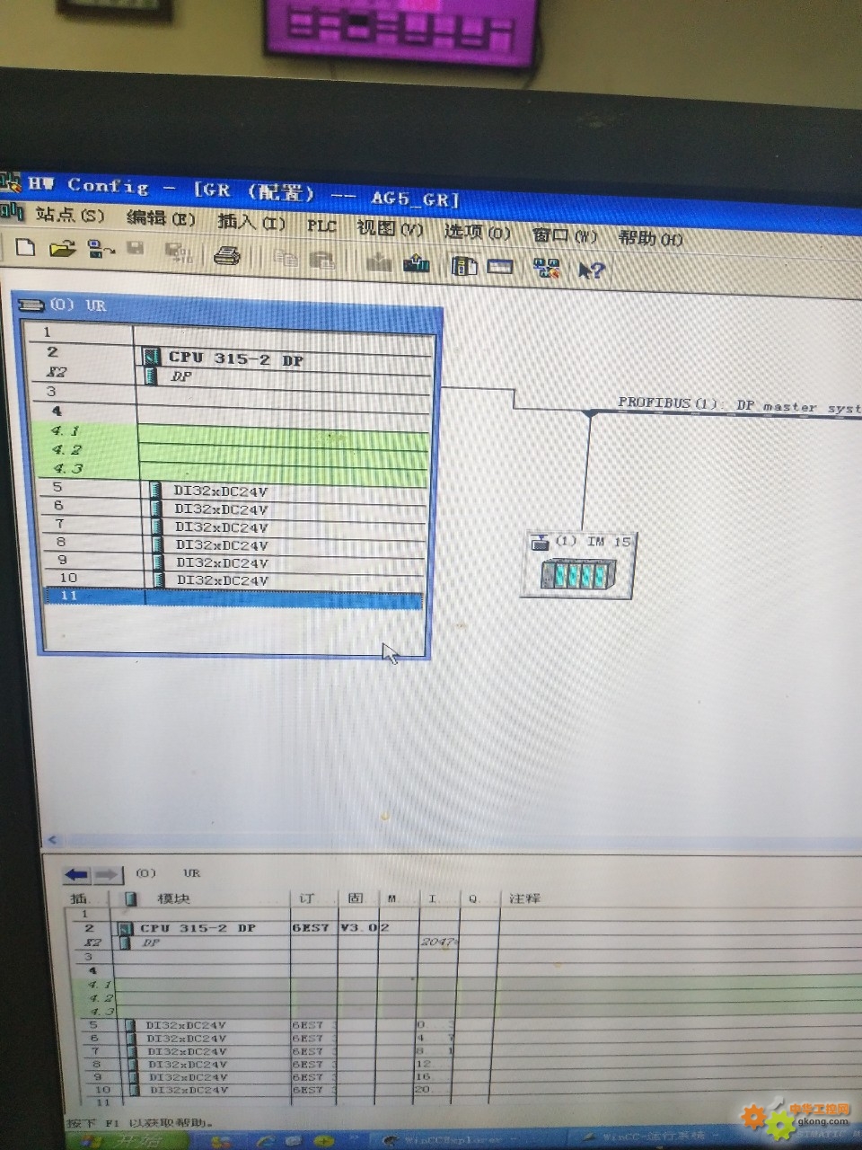

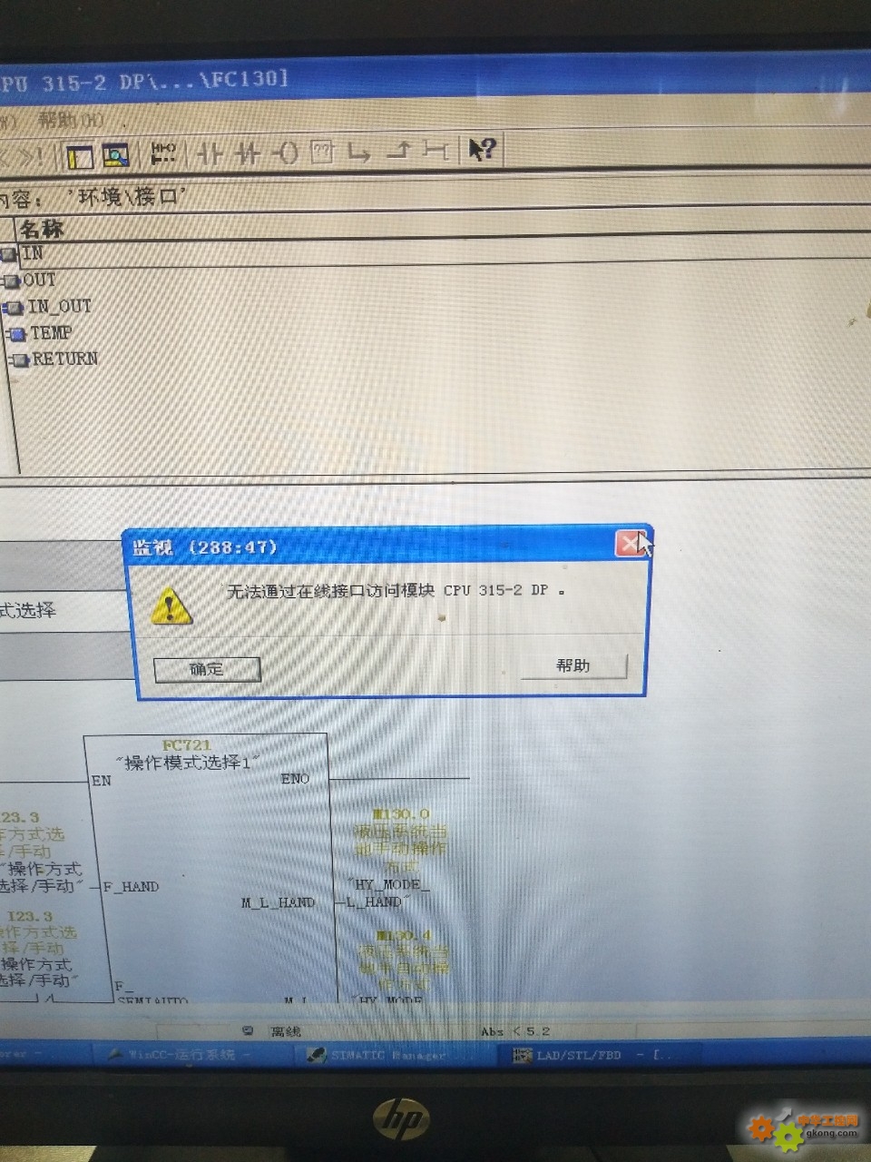

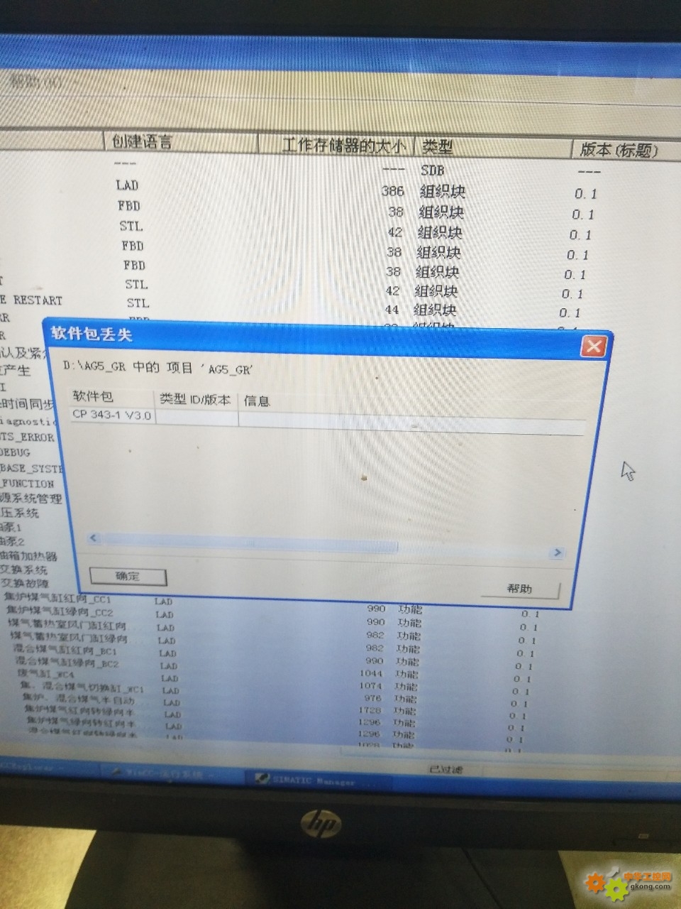

原来电脑不能开机,新换的主机装的step7,但程序无法在线,step7几经设置电脑使用网卡,电脑IP和step7在一个网段,我想知道是我设置问题,还是软件安装问题导致不能在线,打开软件显示有软件丢失,硬件组态看不到CP模块组态,有人说安装GSD文件,GSD文件是什么,在哪下载,GSD文件分CPU和cp模块的吗?请教论坛大神

这个step7版本在别的电脑安装过的,都正常使用,不知道问什么在这台电脑上出现这种问题

硬件组态扼,下载cp343-1 V3.0的gsd文件扼。
硬件组态中,选项,安装GSD文件。没有就连网更新HW。
step 有些低版本的不支持联网更新HW。

需要硬件更新吧,没有硬件更新,所以看不见有些东西!

我试试,谢谢

怎么更新,更新哪个
