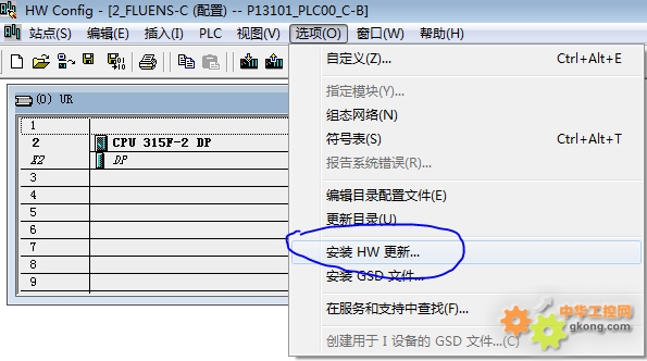

以下是引用启动绕组在2018/3/21 10:06:50的发言:
硬件组态扼,下载cp343-1 V3.0的gsd文件扼。
硬件组态中,选项,安装GSD文件。没有就连网更新HW。
step 有些低版本的不支持联网更新HW。
[此贴子已经被作者于2018/3/21 10:07:36编辑过]
官网上搜也没有这个GSD文件啊

从其他电脑里复制一个软件包过来,目录和提示丢失的应该一样,或者想其他人说的,联网更新HW数据。

换了电脑不行的话,操作系统?驱动?

回复 #9楼 sun宝哥
试试看呗
