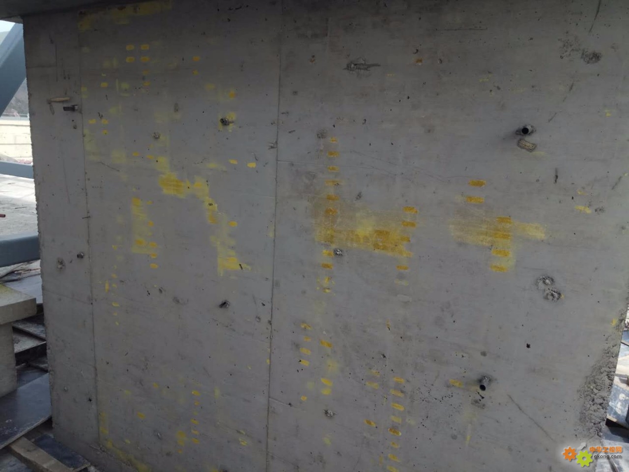

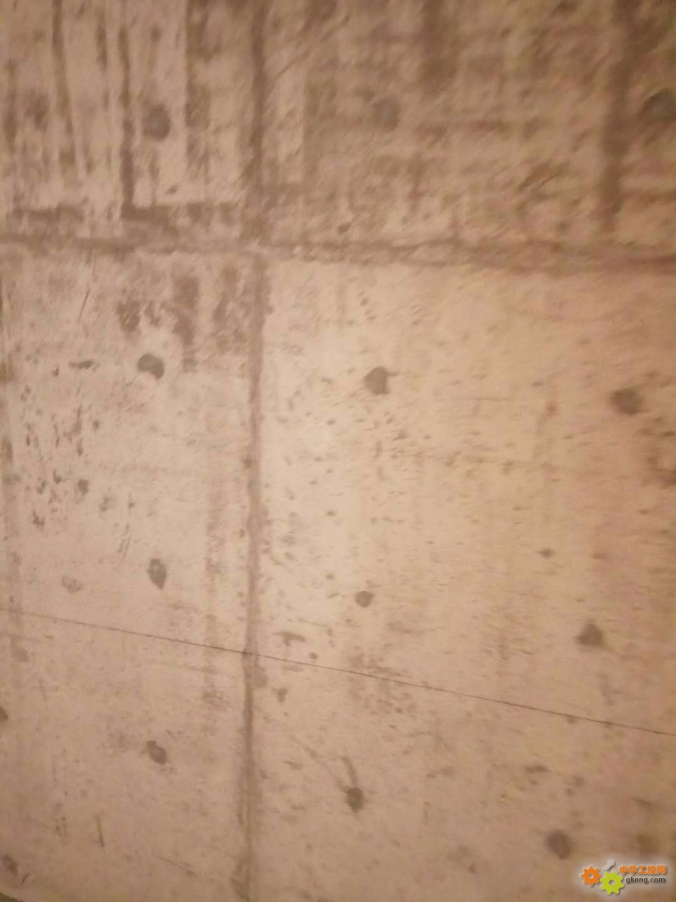

这些墙面上都会有管,穿透过去得管。  最后为啥还用水泥涂死了

轻轻一捅,应该好捅开,堵上是为了美观吧

这个原本是用来固定模板留下的,中间穿固定模板丝杆。因为完工后要把中间的丝杆抽出所以才用管。。也有不用管的,拆模板时直接把丝杆折断在水泥里的。。

不一定是设计预留吧,是不穿的钢管后来撤除了留下的。。。

这个正解。
把孔堵上是工程质量把控得好,美观,不堵就是偷懒了。如果是狭窄空间,露出来的管尖还有可能刮伤人。
