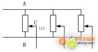

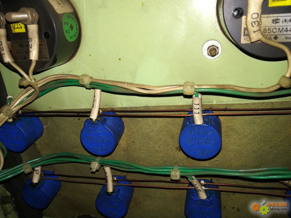

这是电位器,并接在一起有什么作用

有哪位大师讲一下,请教

发表于:2018/3/19 15:46:24
公共端接在一起,比如+10V,0V

发表于:2018/3/19 15:46:55
因为那是地和电源端的接线。。。

发表于:2018/3/19 15:52:18
并接?电位器接线端的线号都一样吗

发表于:2018/3/19 16:04:19
不就是电源线并联么

发表于:2018/3/19 16:14:58
这个不能叫并接吧。

发表于:2018/3/19 16:32:37
这个就是国内某些无良厂家的做法:绝缘都没有,实在龌蹉

发表于:2018/3/19 16:38:09
没看清两个电位器是否并联在一起,相信楼主说法应该是电源侧接在一起了。

发表于:2018/3/19 16:39:13
给电位器供电啊

发表于:2018/3/19 16:55:20
从照片看电位器是并联关系,估计是取同一个电源,组成多个分压电路。
