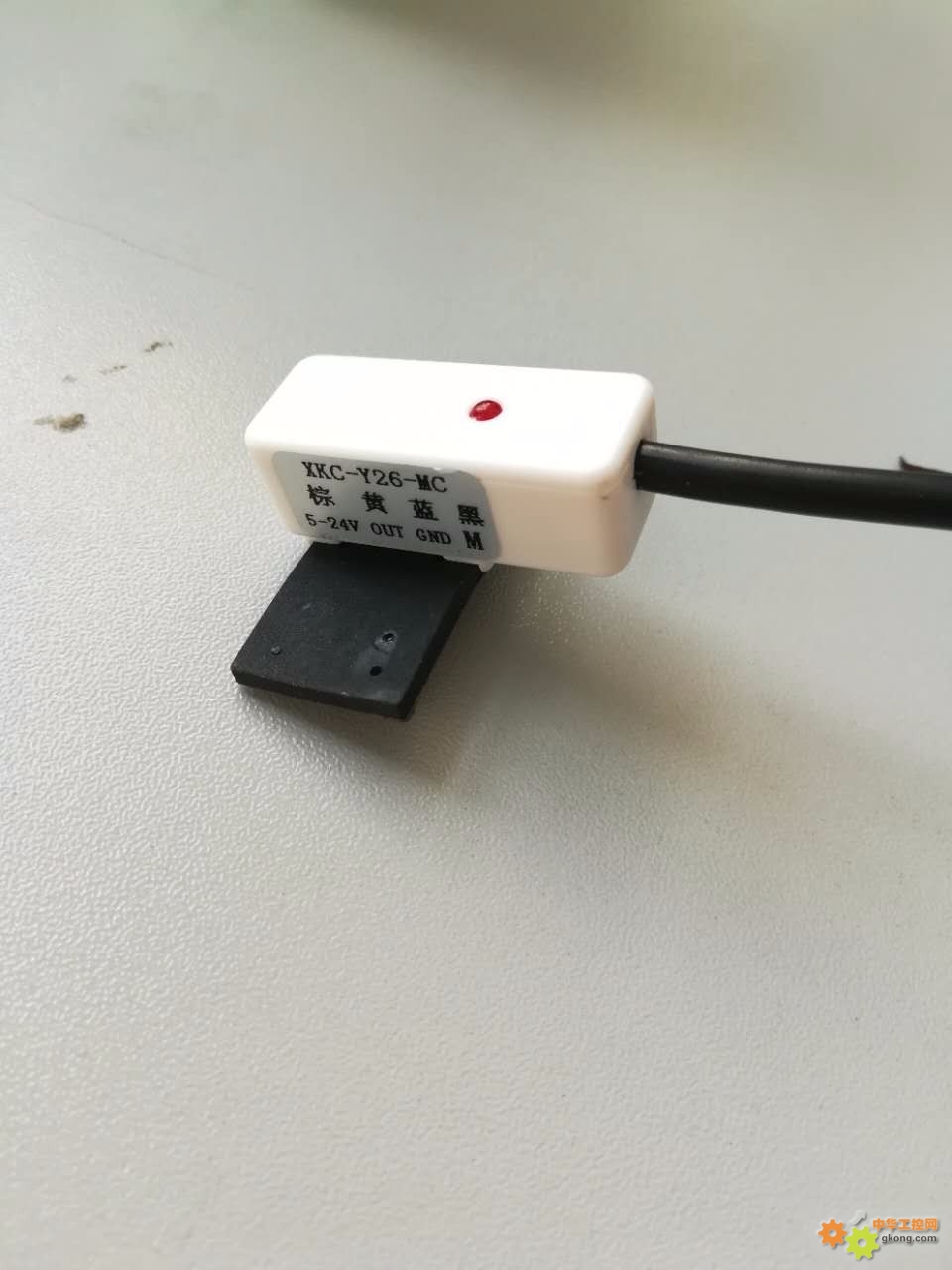

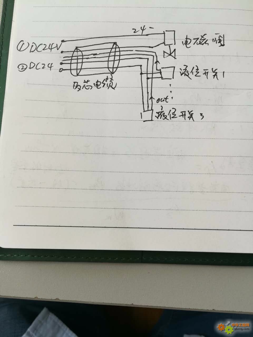

   昨天在现场调试水位控制系统时,24v电磁阀的控制线、图中的24v电容式液位开关的电源线、信号输出线为同一条多心是电缆中不同的电线(液位开关的供电电源和电磁阀供电电源分别独立。电磁阀的公共-24v线是控制电缆外的一条独立的电线)。在电磁阀开关的瞬间,该电磁阀控制的水罐对应的3个液位开关同时烧毁。但同一多心电缆控制的另一个水罐的液位开关却没事。检查该电磁阀回路和液位开关回路均无接错线,液位开关供电电压正常。望各位老师前辈帮忙指教一下!先行谢谢!

画个图说明多好,这文字看得我脑子都要炸了

我使用过一个多芯电缆,里面有接触器的控制线220VAC,有24VDC,结果24VDC的线对地电压有一百多伏,测量线间无破损短路。 检查下你的线路,测量下电磁阀动作时,液位开关的电源电压有没有波动

电缆里走的线都是24vdc的电压电缆总长24米

电磁阀断电瞬间的反向电动势感应出瞬间高压,而液位开关防止浪涌的这个电路做的不好导致损坏。

为何不把24伏负放在一个电缆里面。同意8楼的意见。电磁阀输出端可以并接反向二极管,车床离合器回路较多采用这种方法。
