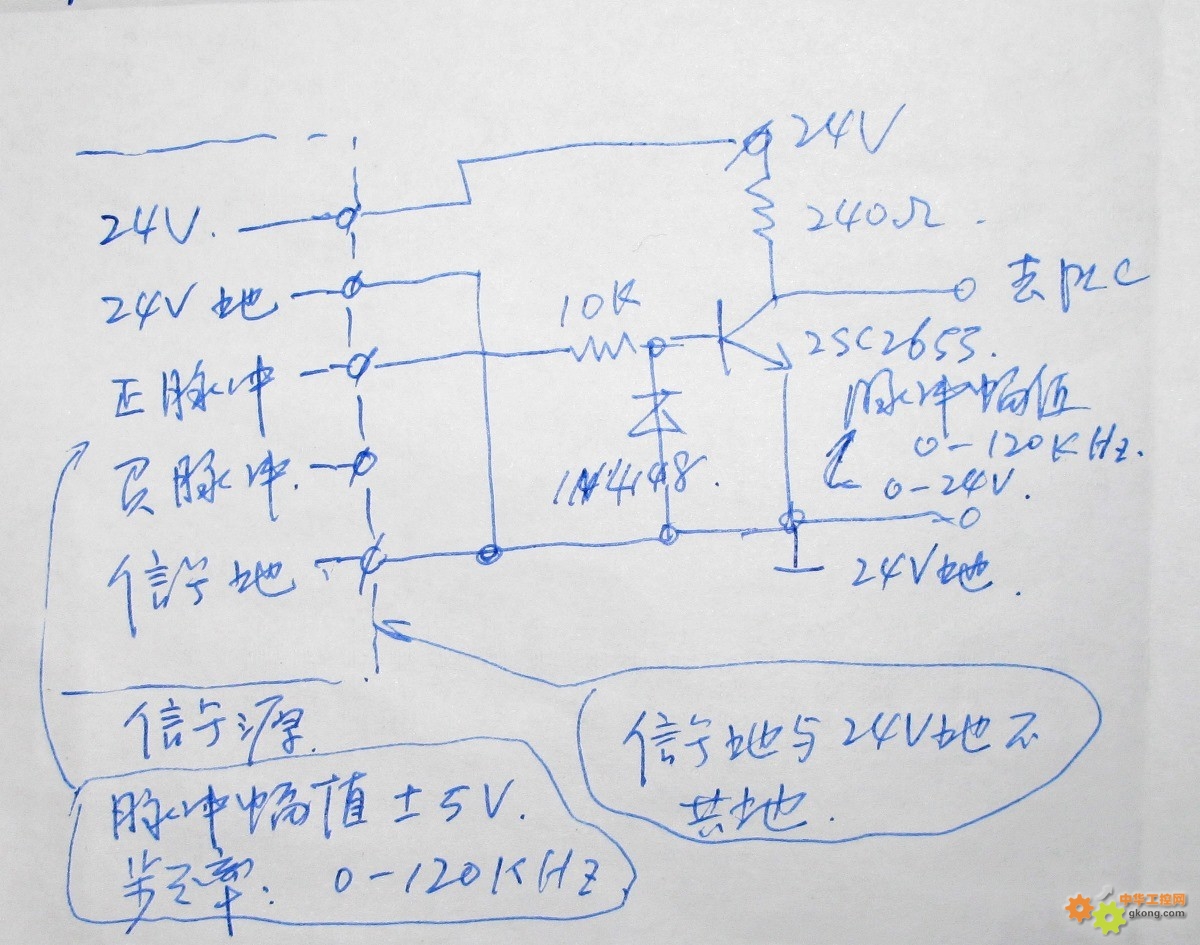

电路图示如下:
这是一个简单的三极管开关电路。左边是一个脉冲信号源,它由24V供电,输出正负5V的脉冲信号。图中24V的地与信号的地不共地。
因为这个信号源要去PLC的高速计数脉冲端口,而信号源的脉冲幅值达不到PLC的要求。PLC要求输入脉冲幅值在0-24V电平。所以用三极管的开关电路做信号电平的平移。
问题来了,应用这个电路发现,有时会出现脉冲信号源的端口损坏,或者信号地的端口损坏,导致信号源不输出脉冲。考虑因为把供电电源与信号电源人为短路共地。可能导致的问题隐患。

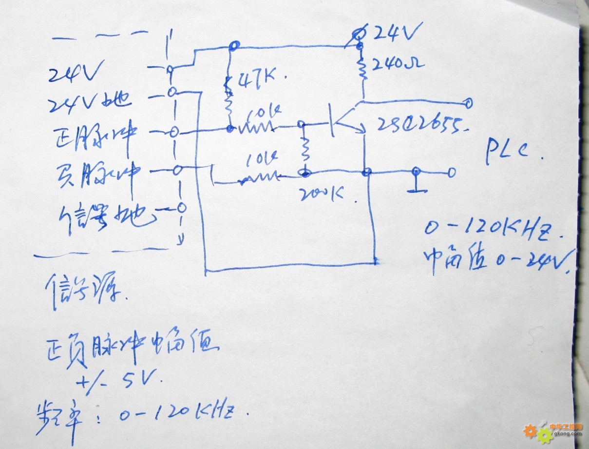

为了解决这个问题,把上述电路稍加改进,变成了如下的电路,解决了信号源与电源不共地的问题了。
改进以后的电路,可以把信号源输入,作为差分输入形式。供电电源的地与信号源的地不再共地。以消除问题隐患。
电路中:
两个10k电阻作为差分输入阻抗;
200k电阻提高脉冲信号的前沿陡峭;该电路的脉冲频率最大为120kHz,保证其波形不失真;
47k电阻是提高三极管开关电路输入驱动能力,偏置电压;
240欧姆电阻是输出限流。为PLLC提供强驱动能力。
测试电路结果,基本达到了使用要求。

发表于:2018/3/18 23:09:09
不接输入,基极电压应该在18V。楼主,确认过吗?

光电耦合不是更好

以下是引用kazefsh在2018/3/18 23:09:09的发言:
大概算了下是18.6v,此时三极管应该处于饱和导通状态,还能起功率放大作用吗?电子小白一个。请教各位大神表情

回复 #6楼 877476825
这个是电平转换,不是功率放大。工作在开关状态

以下是引用kazefsh在2018/3/19 17:42:30的发言:
这个是电平转换,不是功率放大。工作在开关状态。感谢指正。基极电压对地电压五伏多。三极管会不会已经处于饱和导通状态。

回复 #3楼 kazefsh
正是。不接输入,三极管饱和导通,输出为0电平。要的就是这个效果。
如果没有这个上拉电阻47k,信号源(脉冲)驱动能力很弱,导致三极管输出的低电平低不到0电平,大约在5V以上,而有了这个上拉电阻,保证输出脉冲低电平能达到能0电平。
