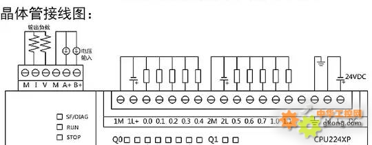

西门子图片的1M端为何要接入负极呢?

西门子图片的1M端为何要接入负极呢?悬空直接接入负载另外一端不就可以了吗?

这是个公共端

这个应该是DC/DC的接线图,正负都必须接线,否则,内部的开关管工作不了!

呵呵;继电器的你的想法是对的,但这线路是晶体管型的,
1M 1L+ 2M 2L+ 都必须接上DC24V电源,如果你只接L+,那么对应的指示灯可以亮,但晶体管不会动作,也就没有输出;明白不?

1M 1L+是电源,同时1M还是公共端。

西门子的和日系的还是有区别的,刚开始我也这么想,没接m,就是不能用……

如果有内部示意图,就能容易理解。

不接的话是不能动作的。

呵呵;就三菱FX的晶体管是不用接电源的;松下的也像SIEMENS一样要接DC24V电源才能动作的;
