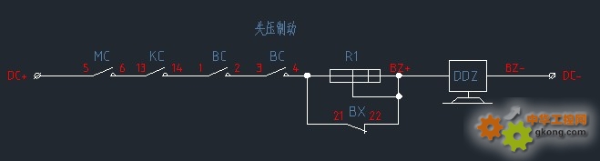

慢车时上行溜车,下行正常。更换过驱动板,现场也更换过制动电阻和接触器还是不行,请问哪位高手或老师有经验?

电器故障?机械故障?先搞清楚什么情况发生,是运行中?启动时?停车时?不同的状态时,有不同的故障可能,再者还需了解熟悉电梯的机械与电器相互之间的配合关系。

下图中制动器DDZ是失压制动,也就是说图中任意一个接触器失压动作,都将执行制动。如果要制动释放,必须所有的接触器全部接通。
图中MC是安全接触器,KC是运行接触器,BC是制动信号源,BX是制动分压电阻,各品牌的电梯都大同小异,所有的功能元件一个也不会少,可能名称不同而已。
如果是启动时发生,根据我的估计,可能是运行接触器已经接通,但变频的运行信号滞后,即使是滞后零点几秒,或者是虽然有运行信号,但力矩不够大,此时电梯的制动器已释放,而电梯没有驱动能力,致使电梯上行溜车。
还有一种可能就是接触器的触点沾联,电梯始终处于释放状态。不过,一个设计完美的程序,应该在程序中有信号反馈,一旦发生以上情况,程序将立即反应并锁定,禁止再次运行,除非人为解锁。
