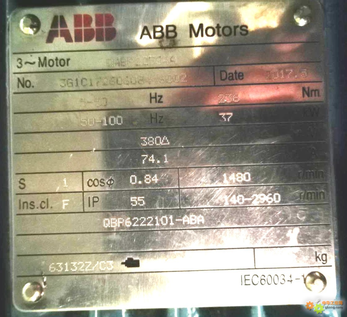

看到这样的电机铭牌,应该如何控制?
电机37KW,5-50Hz,50-100Hz,1480r/min,140-2960r/min
变频器设置0-10v给定,反馈0-10v
现在困惑,给定0-10v,电机转速该是多少?
同样,反馈回来的0-10v,转速该算多少?

呵呵;如果你最高就用50HZ,那么把10V对应的频率设成50HZ就行了;
如果你要用到100HZ,那么把10V对应的频率设成100HZ;

10V对准最高工作频率

这种属于变频电机,基本频率50HZ、四级,最高频率100HZ,50HZ以下调速属于恒转矩调速,50HZ以上属于恒功率调速,基本功率37KW,调速范围5-100HZ,变频器给定0-10V对应你的变频器最高输出频率而合电机无关,如果你变频器输出最高频率50HZ,那么你电机最高速度就是1480,如果你变频器输出最高频率100HZ那么你电机最高转速就是2960。你变频器要是最高频率设置25HZ那么你电机最高转速不会超过740转。

是不是可以这样理解,变频器设置0-10v,最高100Hz,下限50Hz,给定10v时转速到2960,0v是就是140?

0V对应你的变频器最低输出转速,如果变频器参数0V对应0HZ那么变频器输出0HZ,电机就是0速了,电机标注最低5HZ并不是电机不可以在5HZ以下运行,只是5HZ以下运行电机性能会打打的打折扣。电机在5HZ以上运行到50HZ以下这个区间理论上电机转矩不变,电机在50HZ以上100HZ以下这个区间运行理论上电机功率不变。

一般来说变频器都会设最高频率还有模拟量单位及范围,比如说你最高100HZ 模拟量0V-10。那10V对应的就是100HZ,5V对应的就是50HZ。
