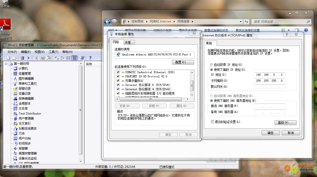

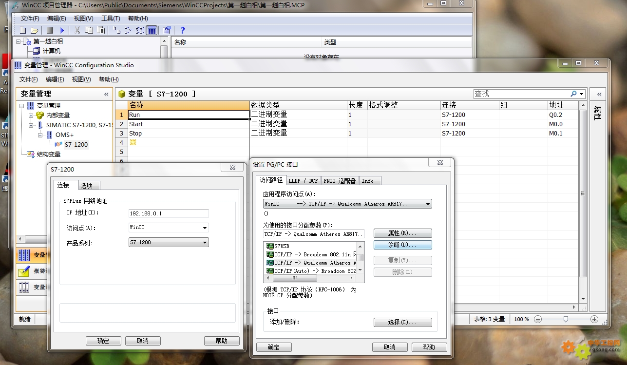

。。。。。 最近在玩 WinCC V7.3
初学咋练,不敢造次,一步步的按照教程走。
PC网卡设置了 IP (见图)
PGPC接口添加并设置好。
选择1200,1500 驱动通道
连接参数,访问点都正确 (见图)
然后建立变量,M0。0 M0.1 Q0.2 (就是想做一个启停保控制玩玩)
激活项目,死活连不上啊! 传说中的绿色对勾看不见。SMITAC NET也装了
没用。
考虑到我是经过交换机的,直接连,没用。。。就是连接不上!
现在我只想问:还有哪里我没想到的?

补充 : PLC 端用博图V14 写的程序下载进去了。
最关键的那个“连接机制”---“允许来自远程对象的PUTGET通行访问”也打钩了。
PLC 的 IP 为 : 192 - 168 - 0 - 1

发表于:2018/3/12 8:50:14
设置PG接口那有个诊断,你可以去看看有没有什么提示

2016/2/13
发表于:2018/3/12 10:20:48
。。。谢谢楼上指点。
设置PGPC接口,珍断倒是没看。但应该
也没错误。
至于本地连接我设置了,我上图了。
