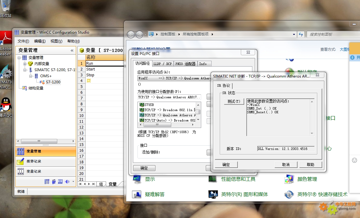

。。。。。 刚才按照楼上师兄的提醒 , PGPC 接口运行了一下诊断
结果见图 , 貌似没什么问题 。
但是激活项目后还是显示断开状态(看那个握手小图标)还是红色感叹号。
不行再重装一次试试了 。。。。 不就是玩嘛,看谁玩死谁!

看你的S7-1200的固件版本是多少,V4.0可以直接走Win CC 内的S7-1200/1500驱动,V4.0及以下要走OPC,安装Simatic net也没用的

你有Ping过吗?先看能否可以通上。如果能ping通,那你就看看设置。还有就是你不能选择AUto激活。

。。。。。。已解决 。
重心安装操作系统,重心安装 WinCC , OK .
谢谢回复
