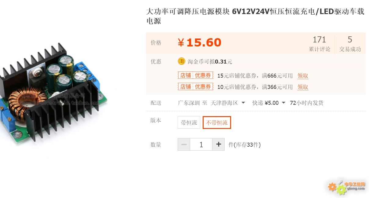

我有好多电瓶,但都是12V的。有什么办法做一个调压电路,简单一点,电流应该在5安以上.调整电压应该在5--12V之间,电压质量不需要很高,主要是给充电螺丝刀或充电电钻用,欣赏为目的。电瓶电都是用太阳能板充的。78系列不行电流太小了。

有DC/DC的现成模块;

我是要5--12V之间可调电流5安以上.谁有图发给我就可以

发表于:2018/3/11 9:03:25
电流8安,自己淘宝搜索

发表于:2018/3/11 9:28:15
都有现成的卖了,可以考虑买一个!
