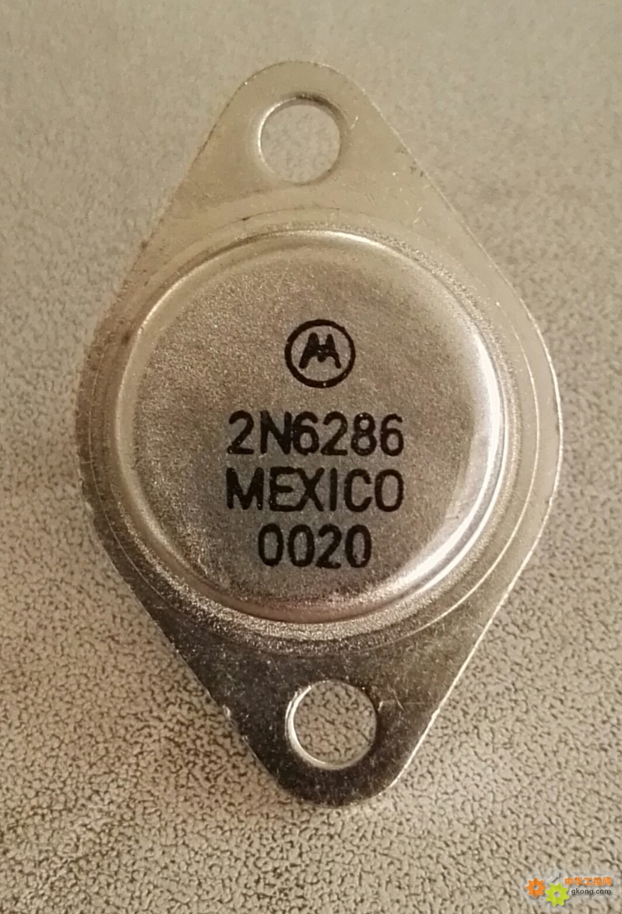

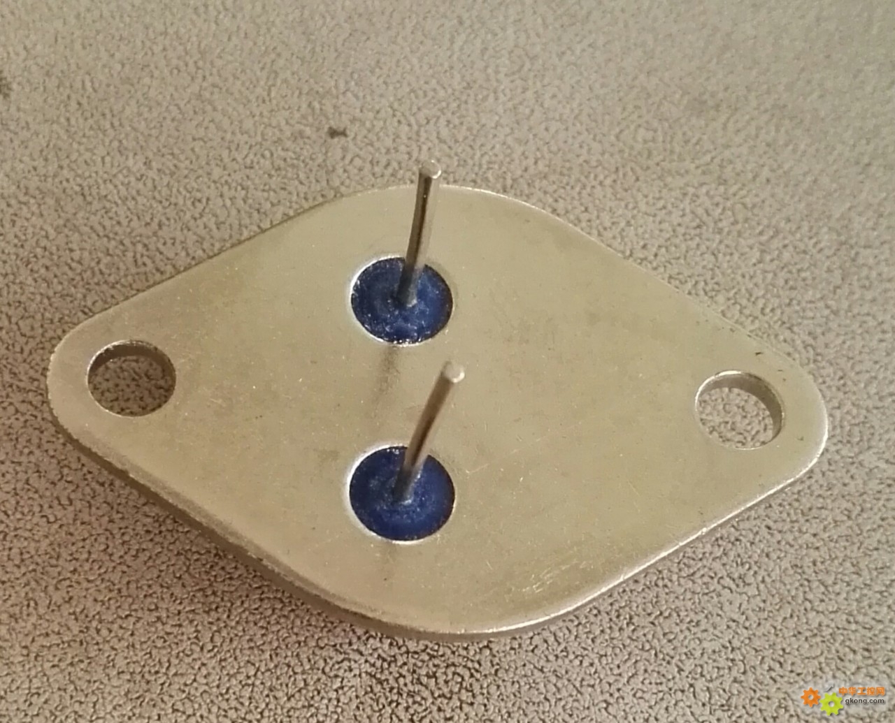

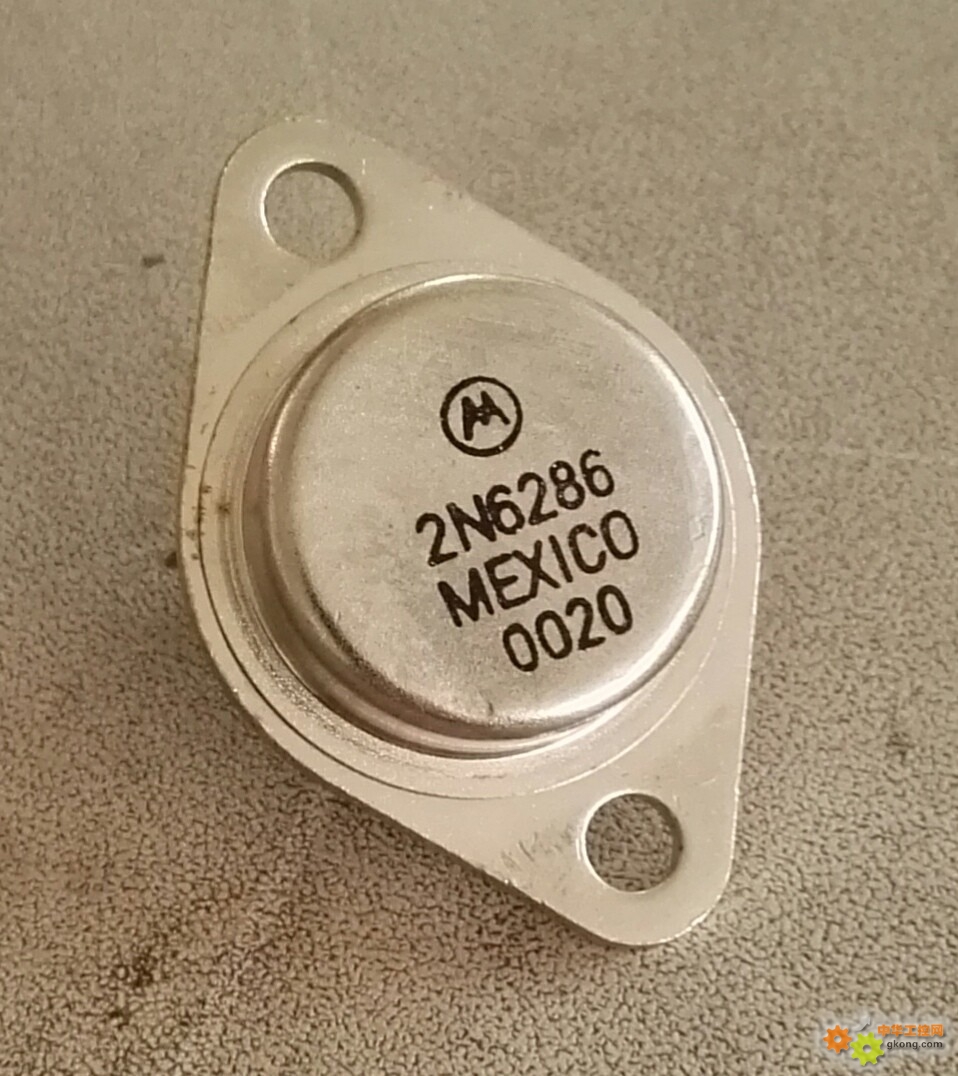

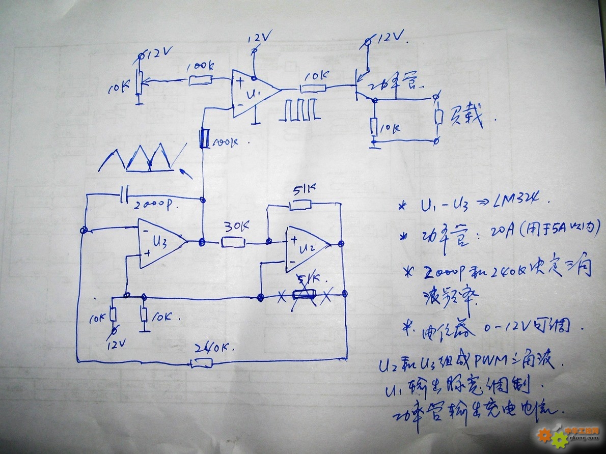

徒手画的,为省事。此电路原来是双电源供电,根据你的具体情况,采用电池组单电源供电。所以,关键是要使三角波能自激起振。其他的都很简单。输出是电流型充电形式。最好有一个电流表监控,不要使其电流太大。PNP功率管使用的平均电流不要超过5安培。而且功率管要加散热器。

#22楼
楼主啊,实际上工作电压12的电动工具,在5V时候力矩太小,估计你用来做电动螺丝刀有点吃力,就是有转速没扭力

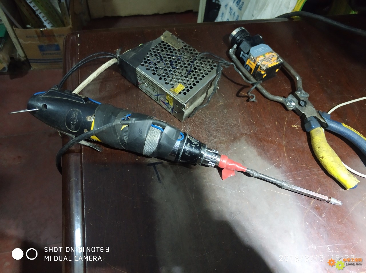

#24楼
内容还不够详细吗?电瓶里的电,不需要再整流了,电压要在5--12V之间能调整,简单一点儿欣赏为目的,主要供充电电动工具使用,有朋友说电压低力矩小,不过经验出自实践,看图,这个伤痕累累的电动螺丝刀早就应该退休了,这是别人不要了的,原来是24V供电我给它配了个12V开关电源没感觉到力矩小多少,跟随了我十几年除了外围电线断过内部从来没修过非常抗用。

#26楼
回复 #23楼 超级大手
那把钳子有什么用途?

#29楼
以下是引用lliu1978在2018/3/14 21:57:15的发言:
那把钳子有什么用途?
我也挺好奇那把钳子做什么用的。
