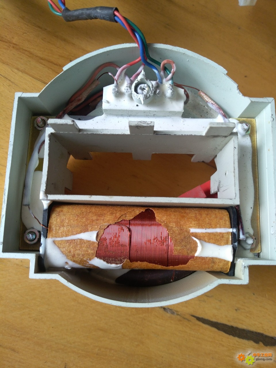

交流电路还是直流电路?交流是互感器,直流是霍尔传感器。

应该说是电流检测器件,有可能是霍尔器件或者是普通的互感器

谢谢各位师傅指导!已经拆开了,就是两组线圈的互感器,现在已经确定就是B相互感器坏了。

在最下面有一圈黑色的、像手镯一样粗的东西就是绕的另一组线圈,就是这组线圈扎间短路。

哈哈,拆开了?这就一目了然了哈,两组线圈?

如果买不到,可以试着自己绕制
