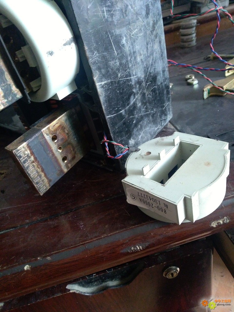

维修几台人民电器的SRMW1型万能断路器,故障现象是运行几分钟跳闸保护,怀疑是电流检测电路有问题,拆开发现输出端有三个类似互感器的原件,但是引出四根线,现在不知道这是什么原件?没有型号,是霍尔传感器么?还是其它的什么器件?麻烦有知道的师傅指导!感谢!

就是这个东西

电流互感器吧

电流互感器,四条线里面是两组CT,一般一组是控制单元的保护单元感应电流做测量显示用,一组做保护用。

看着应当是电流互感器,不过还真没见过4根线的。

是不是用的霍尔传感器呀。

霍尔电流互感器组件一般是3-4根线没错,但是线之间电阻一般大于1-10K,如果测量发现线之间电阻小于100欧姆肯定是普通线圈互感器,大于1K属于霍尔

电流互感器

有可能是四楼师傅说的两组线圈的电流互感器,因为我测量红绿两根线三个互感器都是19欧左右,但是蓝红两根线的阻值A、C相是46欧,而B相是14欧,现在怀疑B相互感器有问题,但是不知道这个互感器的型号,不知道咋买。
