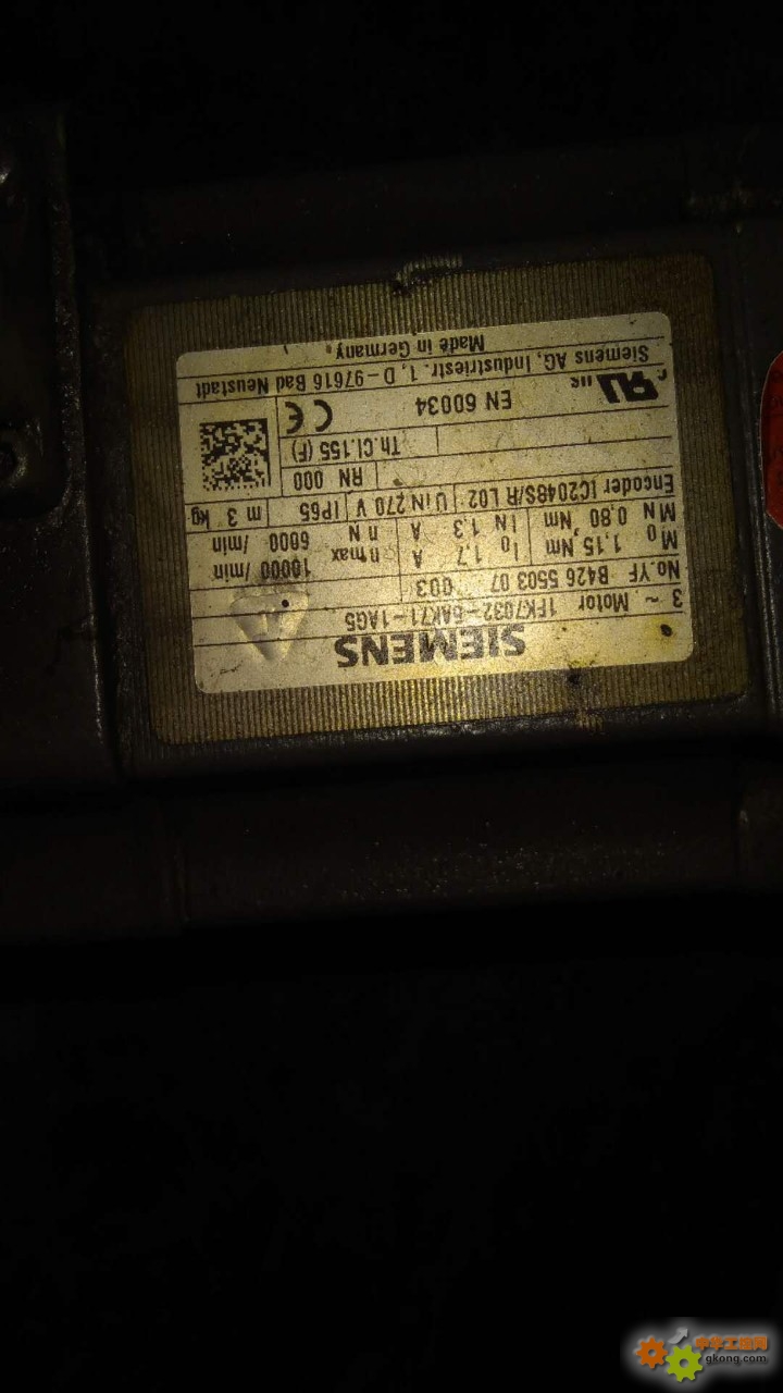

不会编码器器的相关调零问题,示波器也调不出相关的波形,请教前辈的指点!微信号gkwx911。

电机是什么型号?

回复 #1楼 000518
西门子伺服电机1FK7032-5AK71-1AG5

回复 #1楼 000518

你在更换编码器时没有固定转子的位置?

回复 #4楼 hwl123
没有记位子,也不知道怎么标记位置。看到过有人用示波器跳出波形来对零位,请老师指点

发表于:2018/3/10 17:17:27
伺服电机更换编码器肯定需要对零位的,可以参考DOCONCD上专门有地方介绍怎么调整编码器零位的。

发表于:2018/3/10 17:21:07
我们每次调整时都是通过对齐编码器上的标记后并固定电机转子,然后将编码器拆下,对齐位置后固定就行了。

回复 #7楼 hwl123
你好老师,你说的这个DOCONCD是什么东东,我看了是个西门子论坛。固定电机轴后标记位置的地方应该在固定编码器的电机壳上吧,这样装新的编码器时编码器的码盘的位置怎么确定,所谓编码器的零点是不是码盘的零点,能这样理解吗,请指导

发表于:2018/3/11 16:34:00
DOCONCD是一张光盘资料,内容几乎囊括了siemens数控系统的所有资料。
