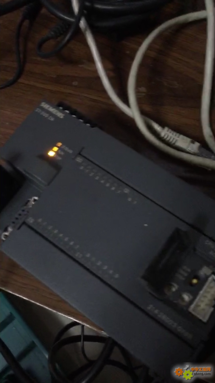

如图, 原来设备上是两个 S7-200 (224XP)通过编程口通讯, 现在两个PLC, 其中一个能通讯上(估计是作为主站的那个), 另一个怎么也通讯不上, 想直接恢复出厂, 能不能在通迅不上的情况下恢复成出厂的设置?

这款PLC有两个通讯接口了吧?再试试看。。只在plc本体上恢复出厂设置怕是不行的。得先通讯上再清空数据。

PLC没听过什么恢复出厂设置,只有清除存贮器。清完后程序没有了,没法用

直接与软件连上,直接清除PLC程序,那就一江春水向东流。

切到编程模式再联机吧

换个编程口试试下

两个口在停止状态下都可以与电脑通讯,运行状态下口被占用,所以无法连接。另外plc是没有出厂值的,只有清空程序,重新编程。

用可以下载的口改系统参数里面的波特率。普通电缆不支持187.5.改成9.6或者19.2

CPU224XP有二个编程口,运行开关放到STOP位上二个口都连一下试试,还不行就找SIEMENS原装的电缆试;

电缆没问题的话,stop状态进行连接吧。。。
