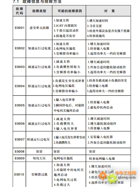

50KW三晶变频器拖带18.5KW潜水泵,正常工作三个月左右,最近几天老是报E004故障。
已经自停机报了两次了,大概两天报一回,停机后断电半个小时,后再开机,还能正常工作。
请教一下大家,会是电机出现了什么样的情况?
泵房内配电柜电压稍偏高,其它设备都正常工作。

先查三晶对应说明书上E004代码是什么报警;

发表于:2018/3/2 17:06:04

应该是变频器有问题了,或者负载有问题,先确认一下机械部分轴承有没有问题……

看下故障记录,在报警时电流大小。

潜水泵绝缘坏了?或者过载啦?

是不是潜水泵泵头有杂物,堵转或是电缆绝缘损坏了。如果方便拔出,可以检查一下。

深井泵,不是说拔就拔的。相当麻烦,  谢谢大家,  如果能准确判断,那就很好了,
4楼说得看一下故障记录,倒是是办法。不知此变频器有无此功能,咋样看呢
