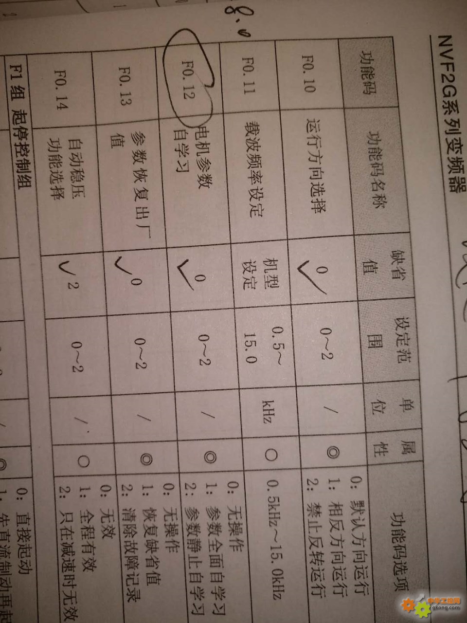

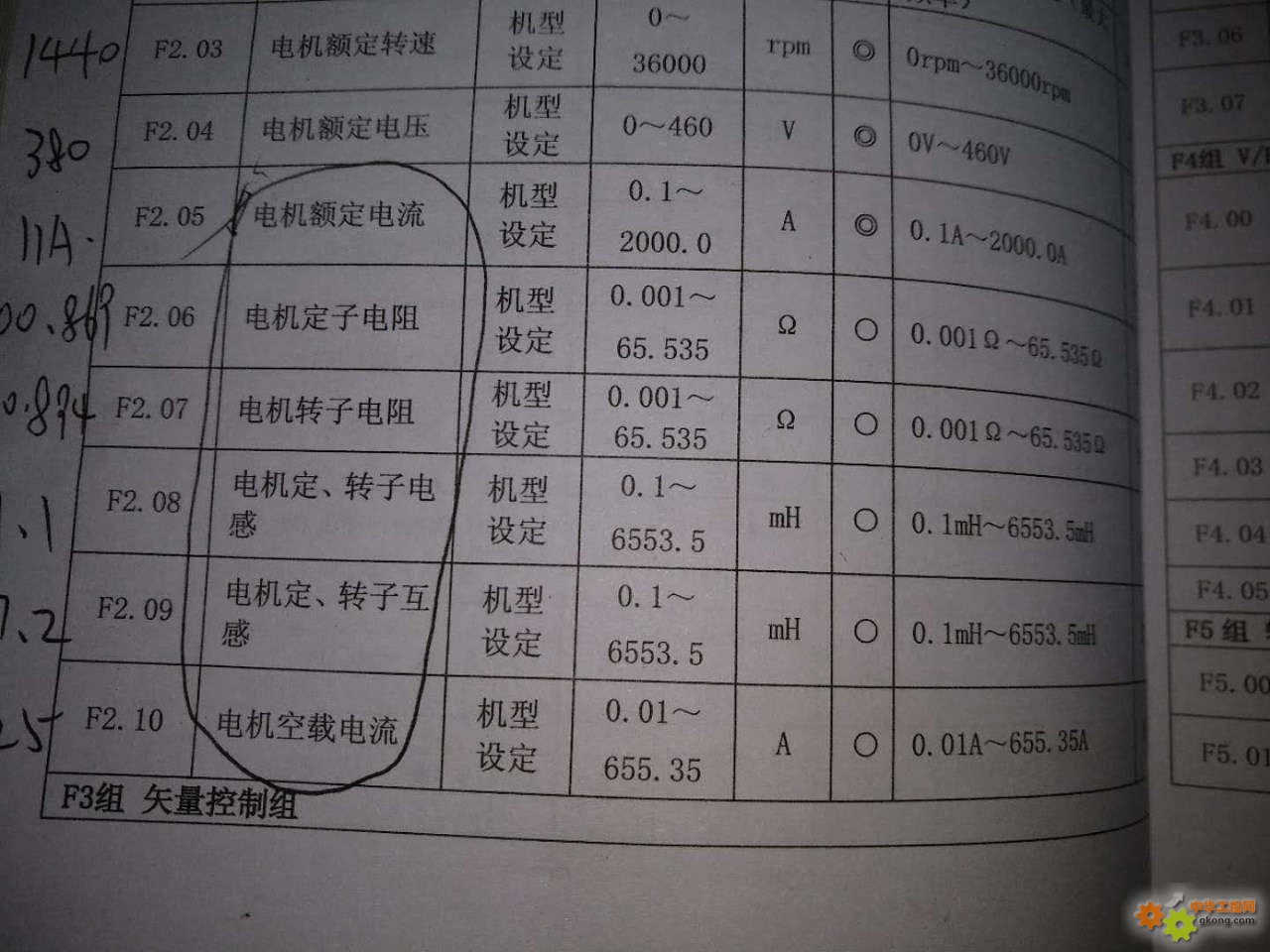

如何利用变频器的功能设置来防止烧潜水泵呢?
现有正泰变频器带5.5KW潜水泵,偶尔会碰到水位开关损坏,水泵干转而烧坏。
查了一下正夵变频器的
基本参数组,F012是电机自学习,其中全面自学习选项,能否通过它来防止电机烧坏呢,
理由是如果电机温度高了,必然会引起电流参数等发生变化,能否通过此来让变频器跳开保护电机呢?
具体是F2.05~F2.10参数设置。如图。
