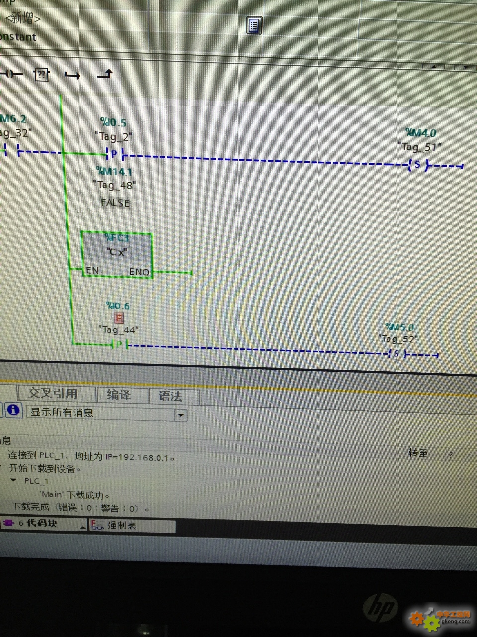

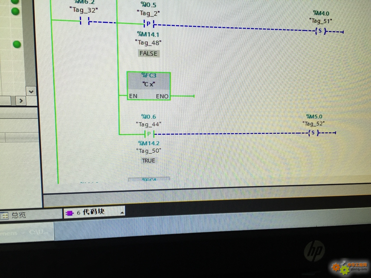

触电通电为什么后面线圈不通电?这是为什么?
m5.0不通电的原因

发表于:2018/2/28 10:33:58
上升沿没有用过?

发表于:2018/2/28 10:41:48

发表于:2018/2/28 10:42:32
上升沿指令就是这样。

发表于:2018/2/28 10:42:56
我用强制表强制上升沿指令亮,后面还是不通

发表于:2018/2/28 10:45:12
秀空
在
2018/2/28 10:42:32
上升沿指令就是这样。
什么意思,前面有用到这个上升沿指令,用的是同一个触电触发,但是前面的程序可以运行

发表于:2018/2/28 11:01:06
找到它的状态看看,不通查程序,看是否被复位了

发表于:2018/2/28 11:16:17
前面有复位指令,将它复位了,但是断电一直保持复位,。给它通电怎么解决通电问题,

发表于:2018/2/28 11:18:02
把上升沿去掉,然后在强制,如果有了,在查找上升沿是不是被复位着,
反之如果还没有,就请按楼上的查找

发表于:2018/2/28 11:22:07
一般情况就是其他地方M5.0被复位了
