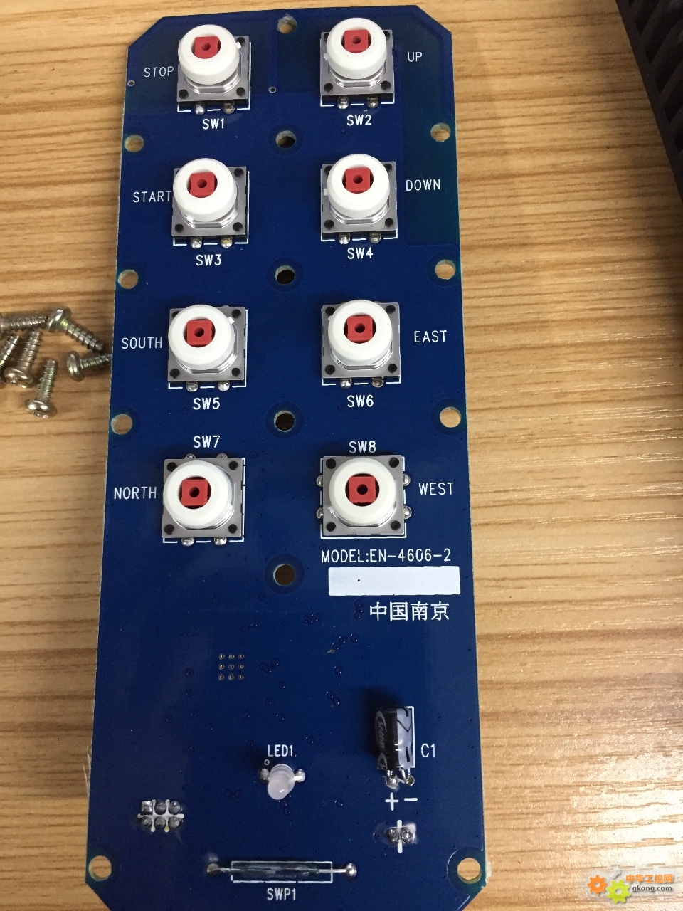

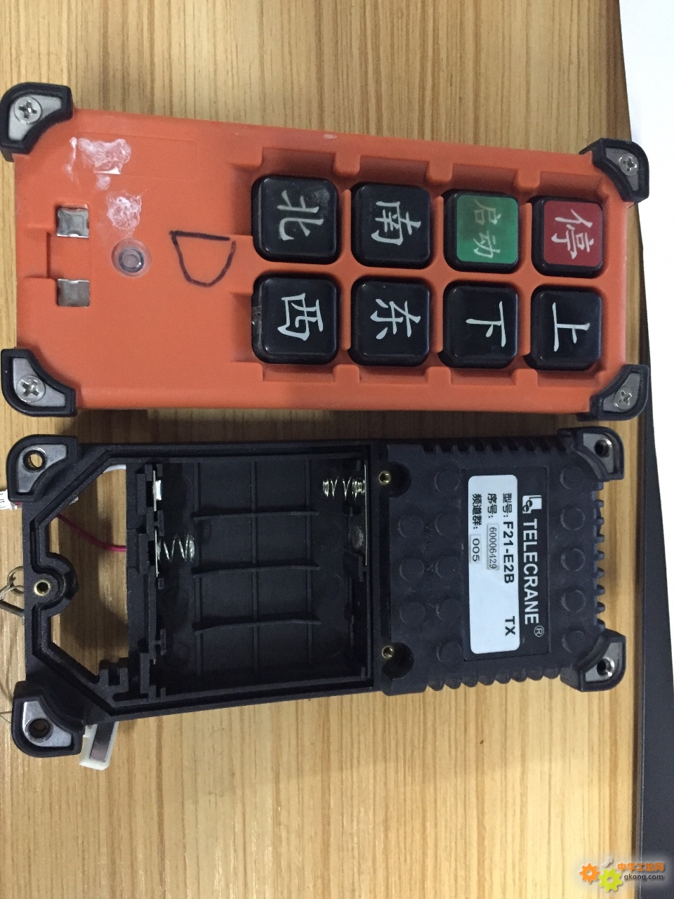

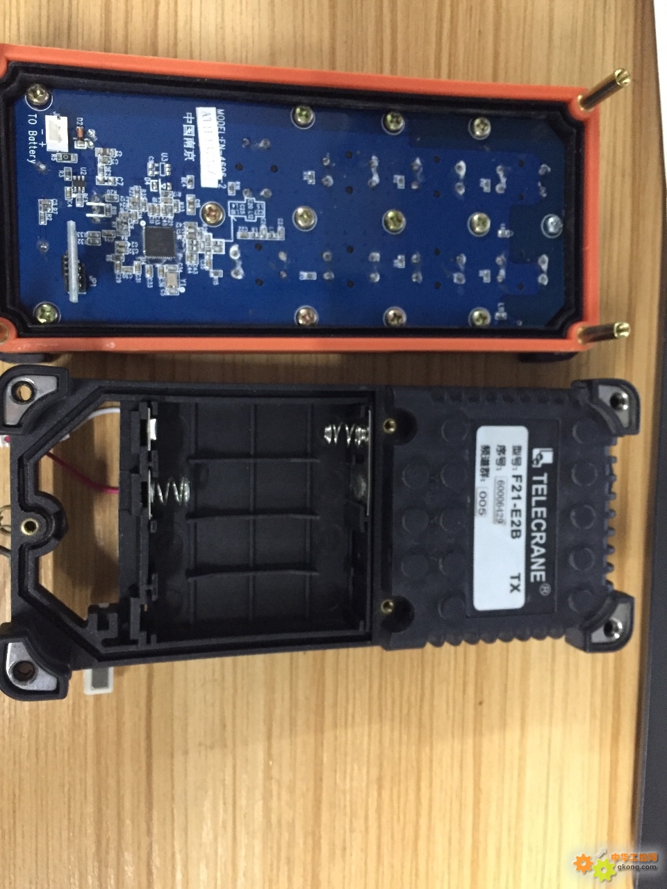

没用多久(1个月)就要换2节5号电池

4台天车4个遥控,就这个遥控耗电异常,经常换电池(并没有频繁使用)

哦?有同类比较呀?那就好办了,先看看省电的工作状态的电流,用万用表测即可,再看看这个问题的遥控器。先把数据搞到手,下一步就是电路上元器件的排查了。应该能找到原因的。
另外给制造商的技术支持打电话,寻求帮助。

两台对比着修,估计快点

实话说,这个遥控影响你耗电的你就换那电解电容就算了,其他的也不好修的
