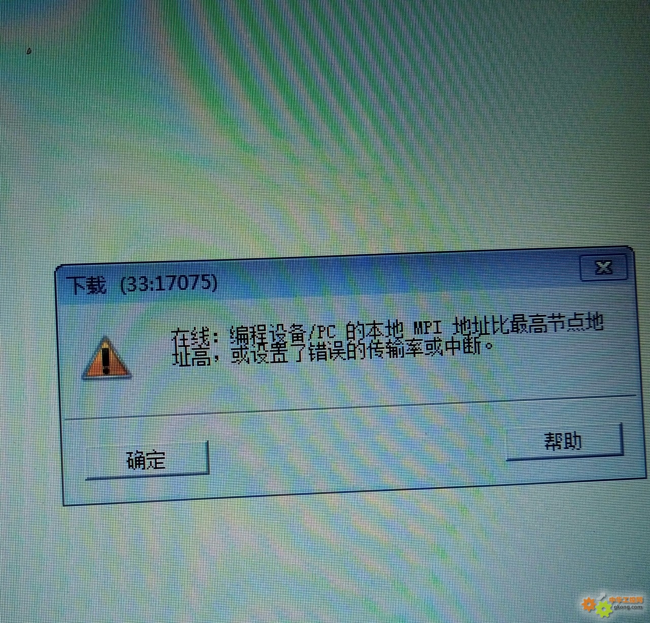

出现编程设备/PC的本地MPI地址比最高节点地址高

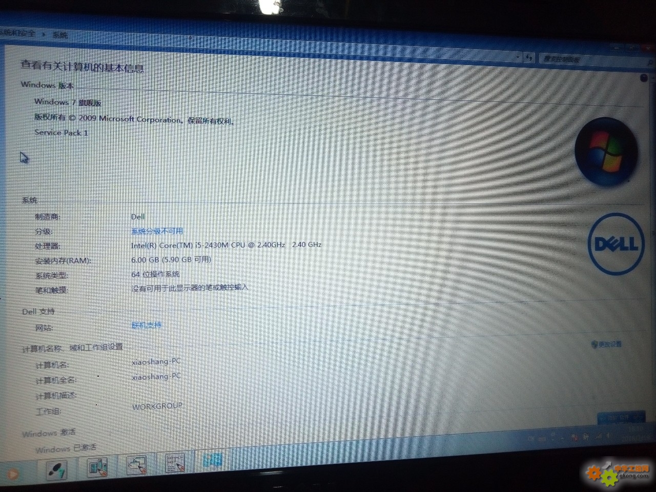

电脑系统是win764位旗舰版、step75.5 sp4连不上CPU怎么回事

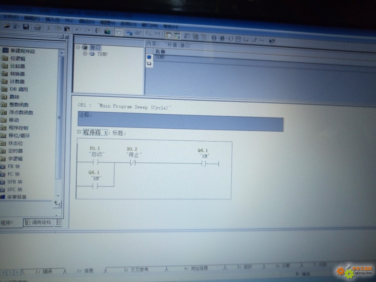

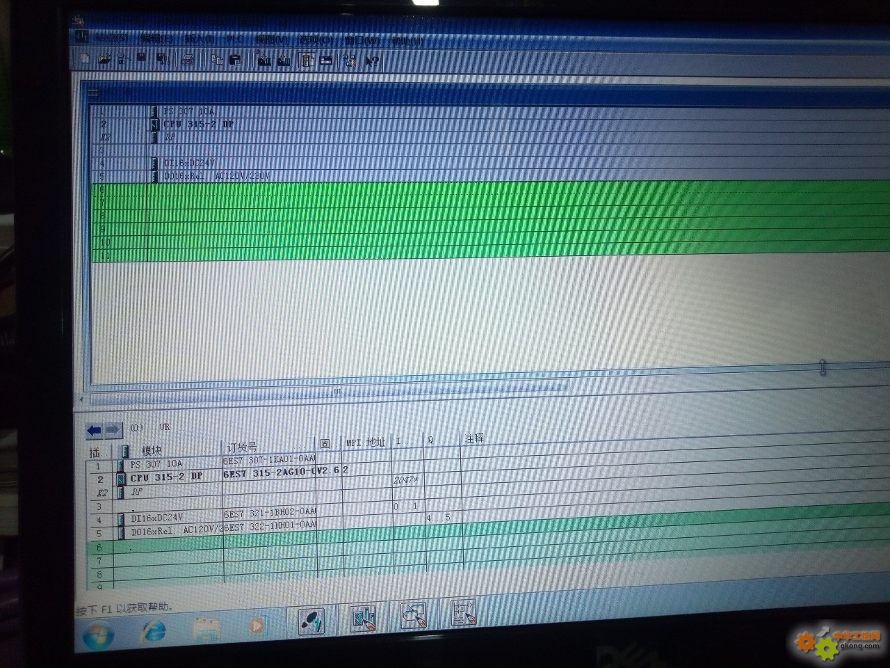

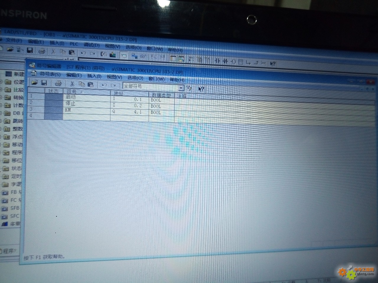

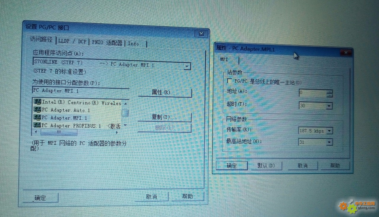

各位大侠,帮忙给看一下,哪里有问题,谢谢了

电缆驱动没有问题?

step75.5 sp4没有安装驱动,插上电缆直接就认了

改变一下传输率,与最高站地址试试。

怎么不用网线链接

你试一下自动模式,然后启动网络检测看有没有结果。。实在不行把现在驱动删除重新装一下。我看你的和我打开的都不一样。我打开MPI属性里还有个本地连接,你的没有。
