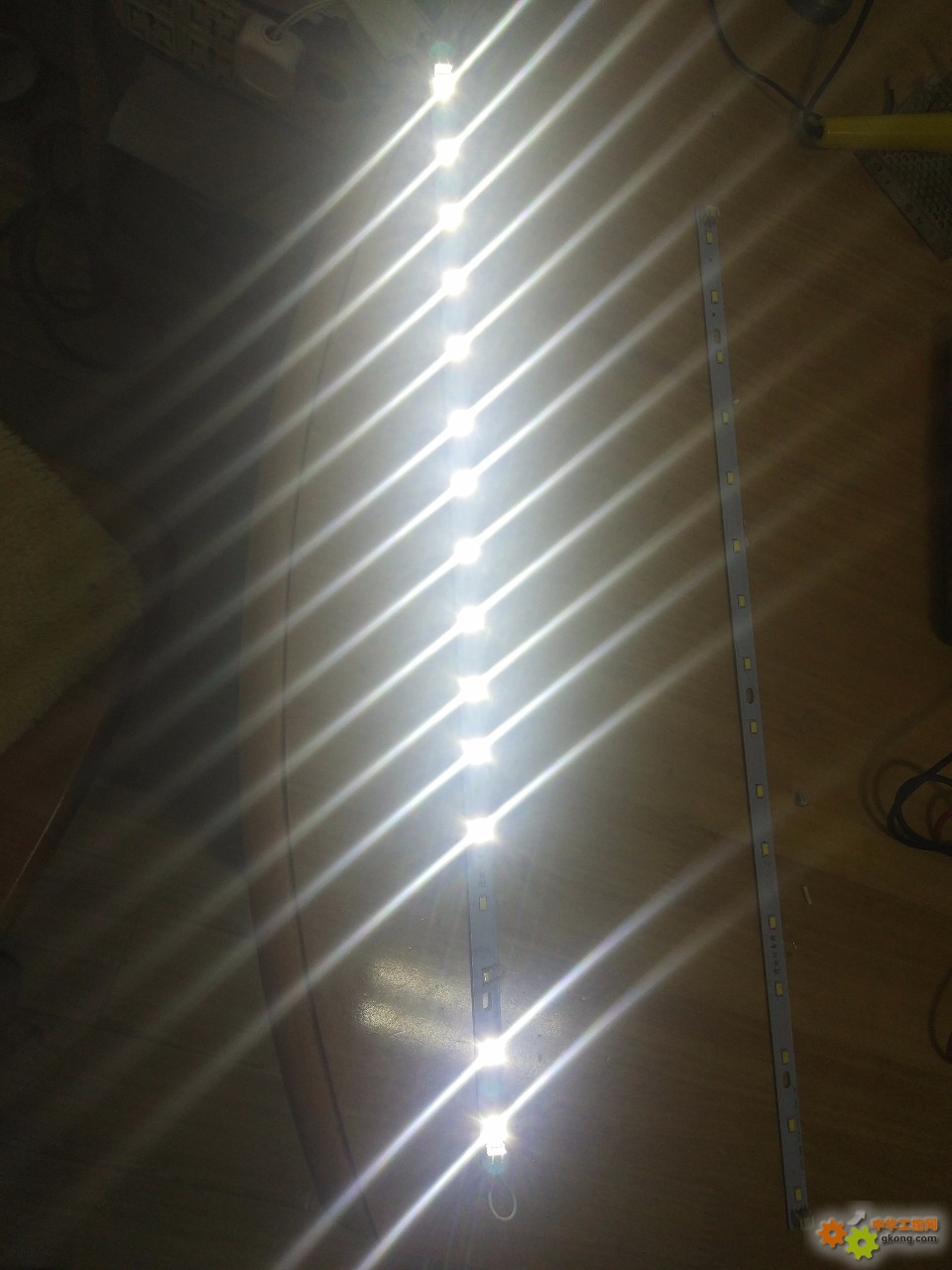

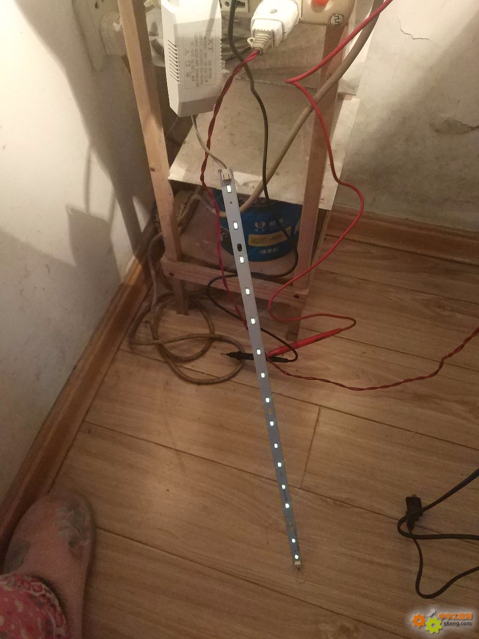

今儿大年初三,客厅的灯偏不亮了,两只整流器各带两条灯带,一路全黑,一路灯暗闪,真郁闷!不修还不行!先检查整流器,有电压输出,两只都不坏。

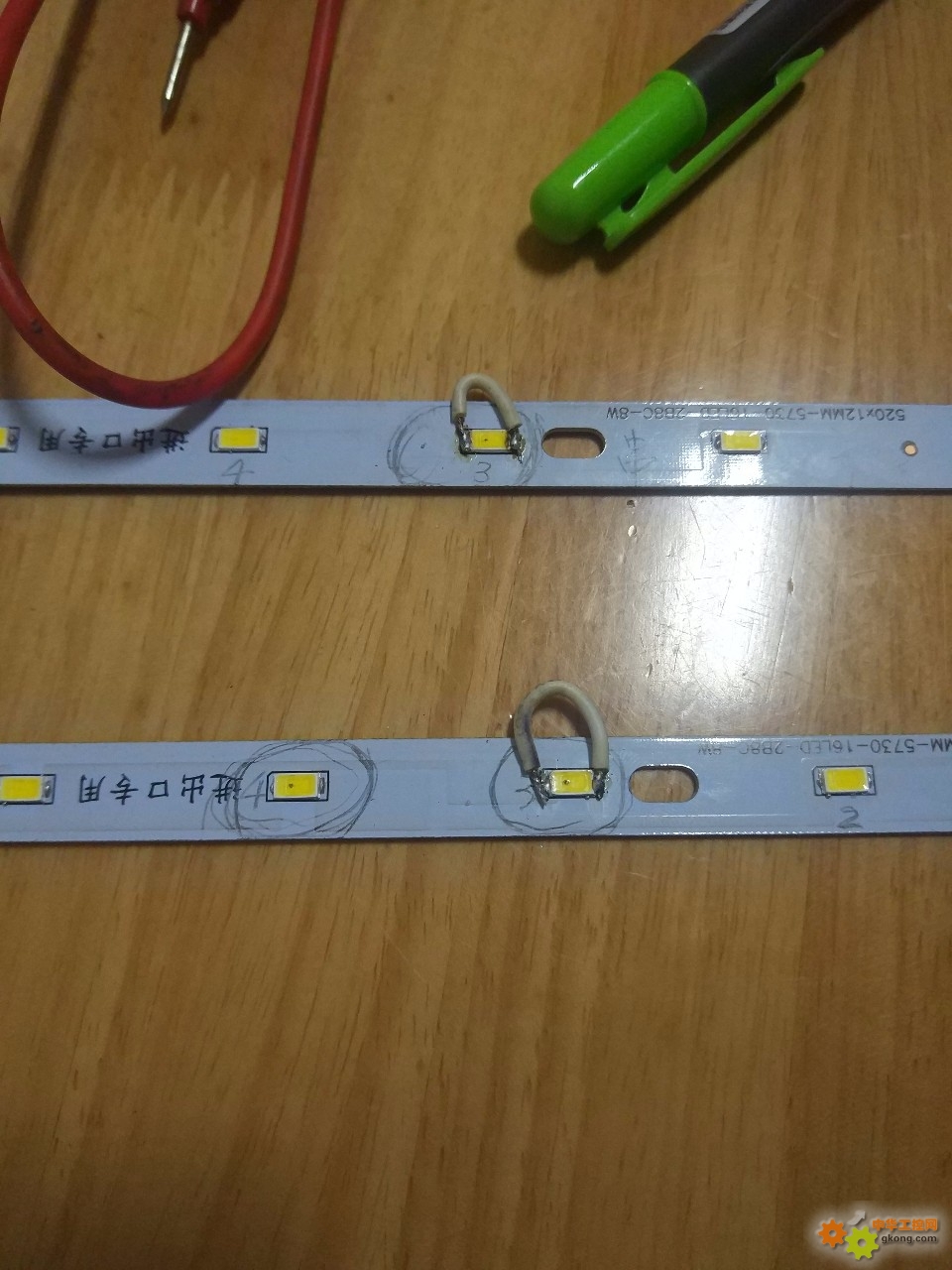

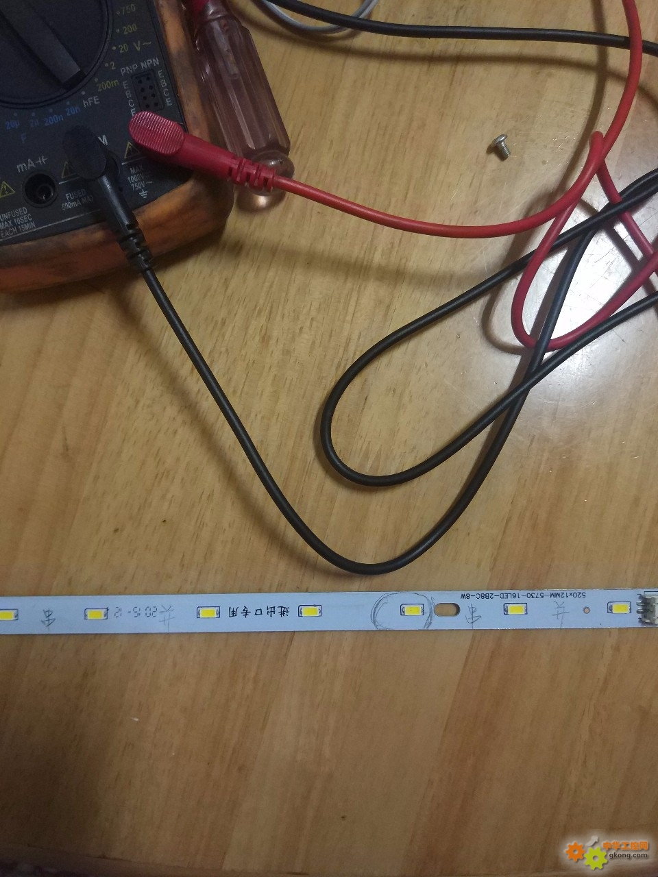

继续检查四条灯带,两条正常,另两条各有一两LED不亮。

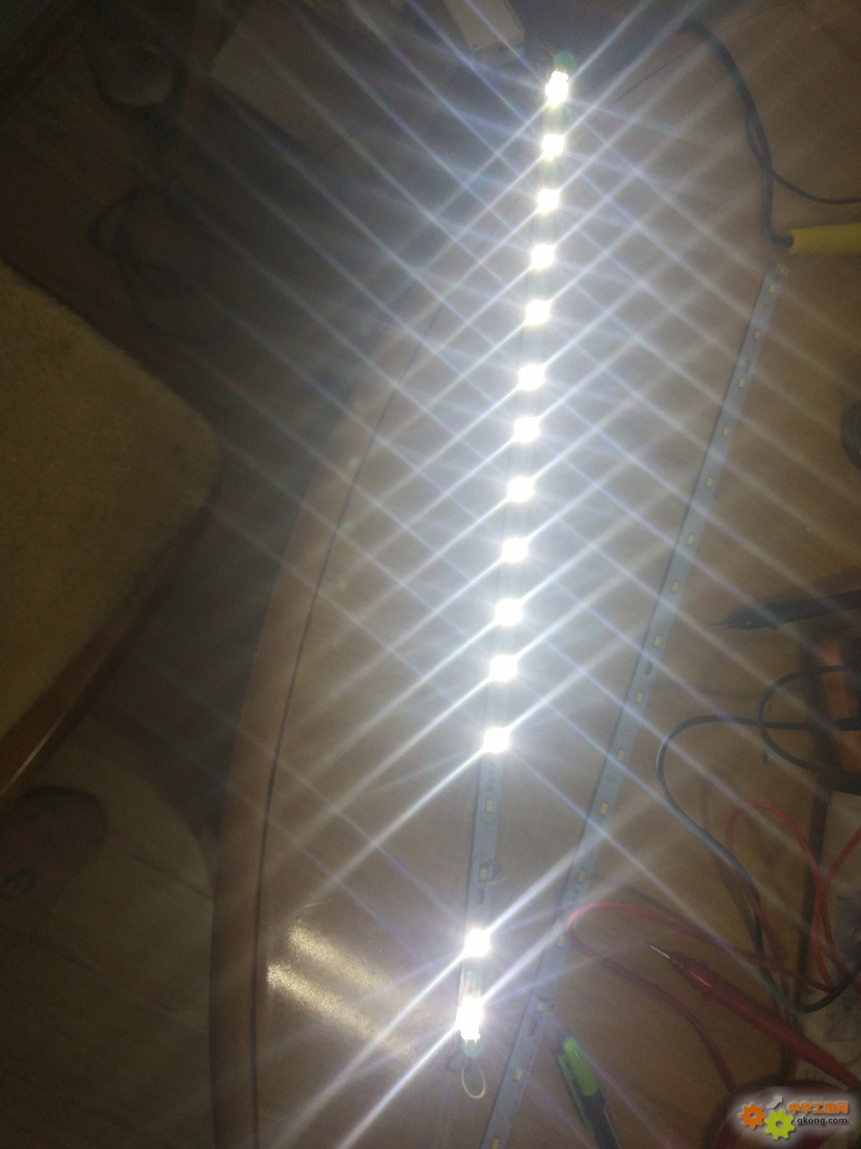

检查发现LED两两并联,再串联,于是果断短接坏的。
