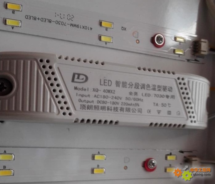

以下是引用jdtt2001在2018/2/18 12:02:31的发言:
疑问是,两两并联,只坏一个LED的话,回路并未开路,为什么灯暗闪?
  两只并联的坏了其中一只,那么总回路通过的电流减少了,所以所有的灯都变暗了。

某宝买个LED灯珠加热器,把坏的换掉,很方便价格亦不贵。

短接会不会影像其它的啊

以下是引用凤凰息梧桐在2018/2/18 15:30:06的发言:
短接会不会影像其它的啊
短接后问题不大,因为LED的驱动器是恒流输出,能自动根据负载的高低,调整输出电压。

以下LED的驱动器中,恒定输出电流0.22A ,输出电压范围:80--180V,最大输出功率40W(OUT=180V),最小输出功率18W(OUT=80V)。也就是说,即使减少几个灯珠也没有问题,自动调压输出。

两只并联的坏了其中一只,那么总回路通过的电流减少了,所以所有的灯都变暗了     谢谢20楼回复!灯带确实很便宜,关键是过年商家打烊没处买,客厅又是暗厅,没灯不行,自己动手丰衣足食啦!
