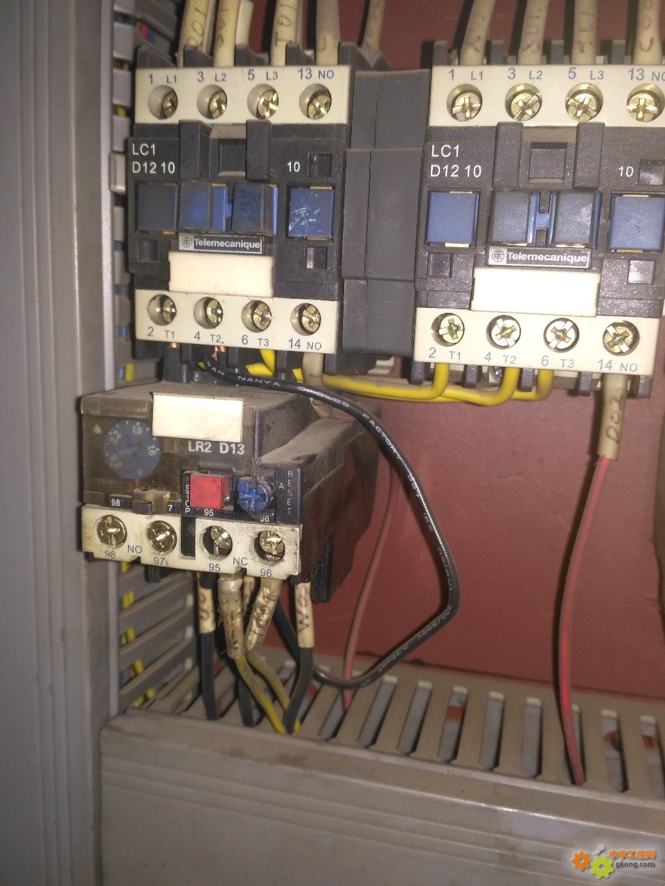

操作工报修:一链条输送带不转,到现场后 试转发现是热继电器跳闸(跳闸这个说法是否不妥?这个正确的表述应该是什么?望大家指正)保护。检查链条无卡死,电机也无明显异常。取万用表测量发现是缺相,热继电器有一相不通,还真是第一次碰到!不明白是什么原因导致的!

因为没有备件,直接用导线短路不通的那一相,对热继电器的保护作用应该也影响不大

用导线短路临时用下,备件还是让采购去买过来换上吧;

都有一项不通了,说明内部已经出现了问题,最好是换了,不要用了。。。。

应该说热继电器动作了,现在一般采用电机启动保护器了,过载缺相短路一体保护,电路更简单,维修更方便……

短路之后也是怕出问题,损坏电机。就用螺丝刀卡住链条试了一下,可以跳闸的。备件还是遥遥无期的事!

电机启动保护器我们有,不过没有合适的!暂时只能这样了

如果有合适的电机断路器,也可以替代,电机断路器是一体化期间,包含短路保护,过载保护和缺相保护。

热继电器尽可能不要使用。稳定性太差
