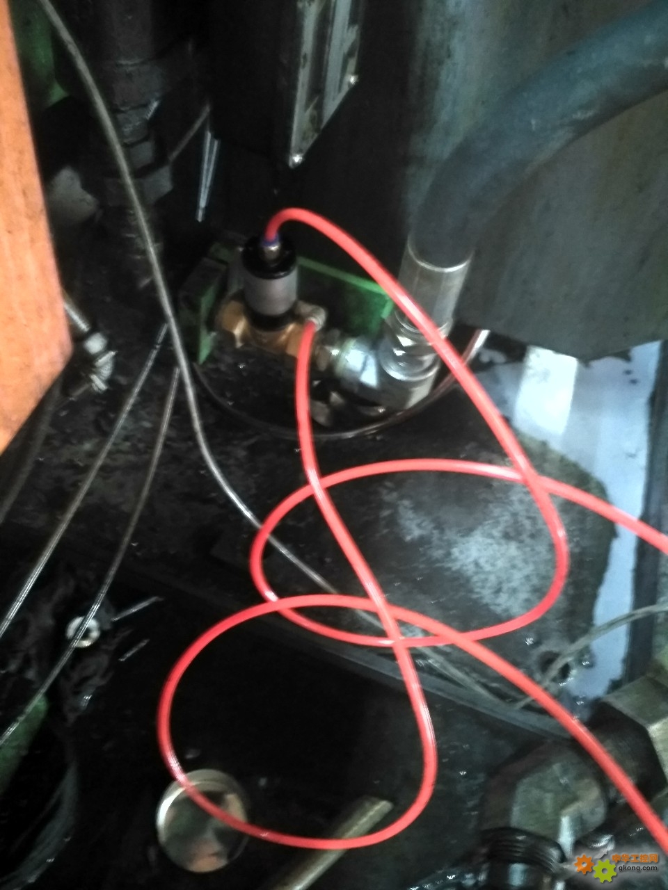

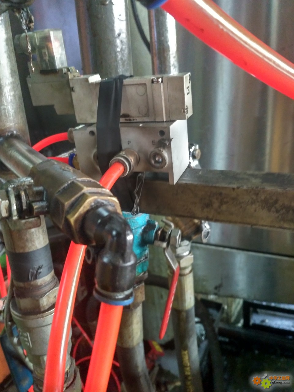

最近进行了一个效果不错的改进,降低了故障率和维修成本。工作中经常碰到这样的状况,设计没问题,可就是故障率较高或是维修不便!需要我们在工作中 开阔思路 另辟蹊径解决问题,希望大家都把自己成功的经验分享出来,共同开阔眼界 发散思路

这是我们最近的一个改进措施,原机是一个电磁阀控制乳化液的供给,由于乳化液腐蚀性比较高,电磁阀的膜片经常损坏失效。我们阀体结构改进为使用气动阀控制,经过2年来的运行效果很好,故障率大大降低维修成本也低。上面那个是最近刚改的最后一台(共8台) 气管还没整理大家将就看

15777
lliu1978
文章数:6795
年度积分:117
历史总积分:15777
注册时间:2012/3/5
发表于:2018/2/3 9:11:56
回复 #7楼 gk_0
就电磁阀来说世面上的基本都不行,主要是我们乳化液这个腐蚀性太大!附近位置有两个电磁接近开关,就因为这只能用进口的!国产的线材根本抗不住。坏的太快。并且进口的备件太贵,哪个阀的位置维修也很头疼
