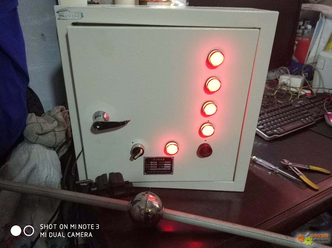

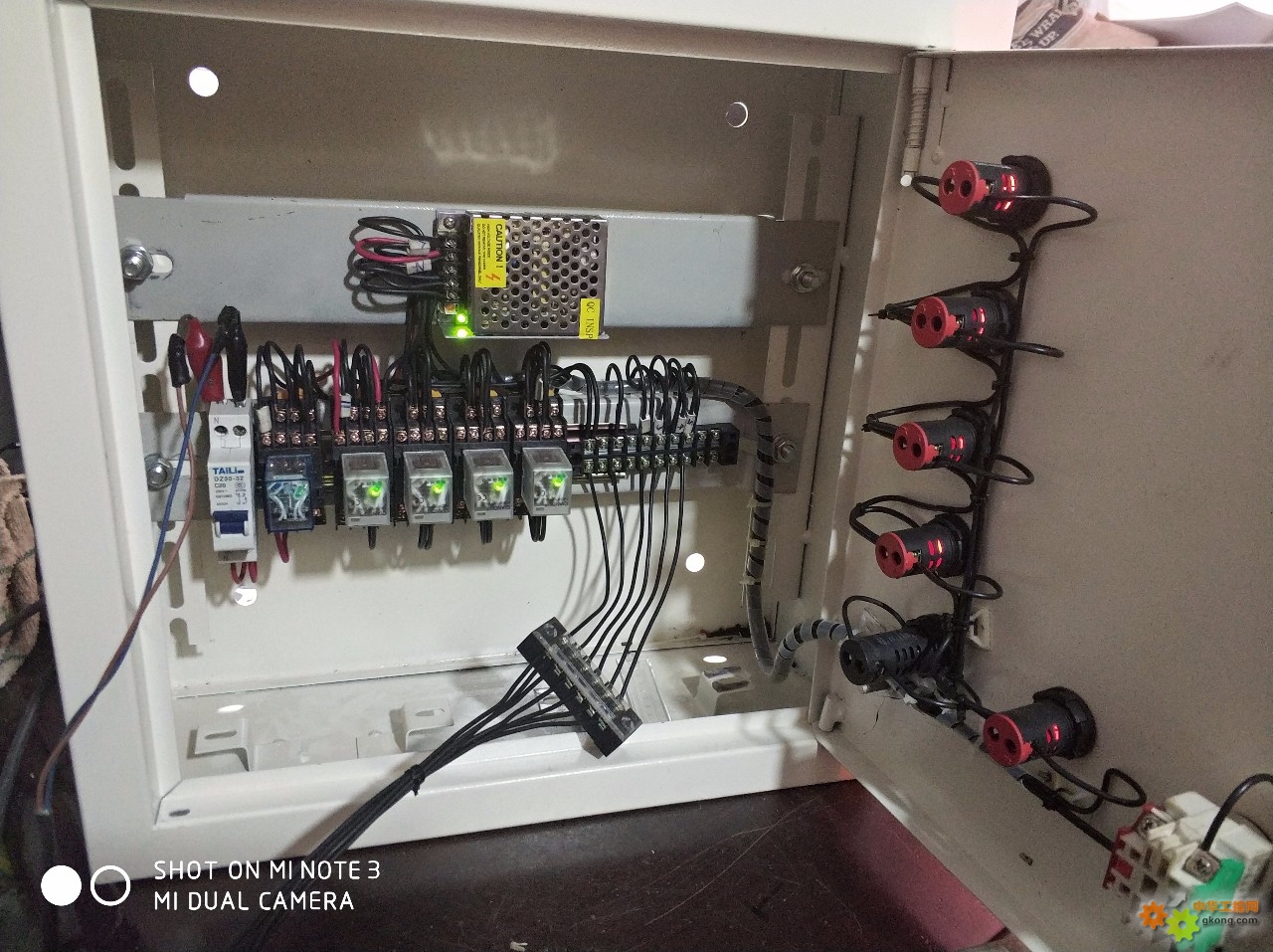

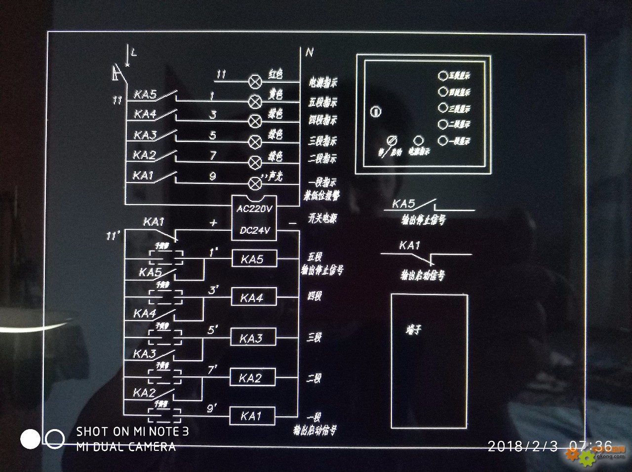

最近有消防部门提出要求显示当前消防水池或水箱水面高度的情况 ,水池或水箱高度一般在三米左右,水面高度一般要求最高两米五左右,我把它分成五段显示每段大约500mm。之前我做过一套使用还可以。就是存在一个短板,就是正常显示期间突然断电,再来电时继电器自锁释放后就不能正常显示了,但也可以不考虑突然断电问题,另外干簧管浮球和水位位置与水池或水箱底部高度的确定。一般安装都是现场工人安装,他们都很不仔细,也不专业。我想看看还有没有别的办法。更简单一点特别是安装调试方面,关键就是这个水位传感器,和水位传感器到水位显示箱之间的连线有点多了。能不能再简化一些?不能使用压力传感器或PLC之类的东西。

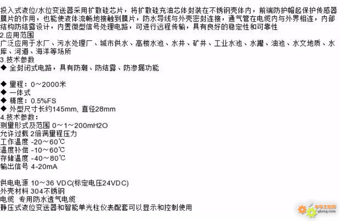

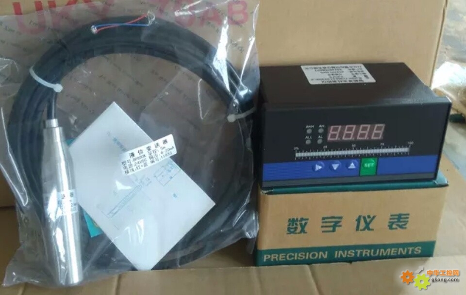

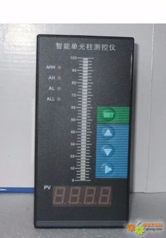

压力变送器+数显控制仪表。
