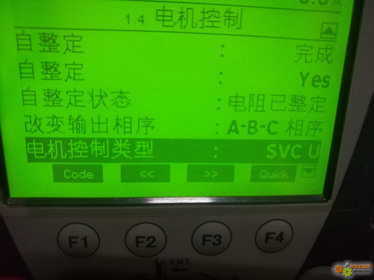

今天逛论坛时突然想起个小问题,拿出来想向大伙咨询下。
不知道大伙在变频器调试的时候,当遇到过电机反转了,然后需要换向时是如何解决的(不是用段子控制的那个反转)。
是直接断电,然后调任意两根线,还是有别的方法。
我今天说的就是不断电。ABB355变频器里有个参数,9914,可以直接让输出相序调相。觉得这个功能就非常好。直接修改这个参数可以快速修改电机转向。
ACS880也有这个参数9916。
施耐德、西门子大伙有用过这个类似的这个功能的么,大伙讨论讨论呗

施耐德71也有这个功能。改变电机输出相序。已经确定!
现场实拍,便于大家查看。

那ATV31、312、320、61呢?都有这个参数么,知道么

我就知道71有,别的系列我们这里没有。

我碰到的国产变频器较多,没有相序调相的参数设置,我就是改反转端子。我觉得有这个功能,也是鸡肋。

调换一下变频器出线就那么麻烦吗?比如小功率变频器你在参数里调向了,下次坏了客户叫你寄个给他,其他参数调好了,调向参数没设置(因为卖出去时间长了,也很多,你不知道了),客户按线接回去,结果反转了……

呵呵;很多变频器都有这功能;不过就算不断电,把控制端子上接到正转的线头移到反转端子上也不是难事吧?

基本上主流品牌的变频器跟伺服驱动器都具备这功能.

对变频器参数功能熟悉的并且有相关功能的变频器可调参数,不熟悉的调输出线相序。
还有一个参数禁止反转??
