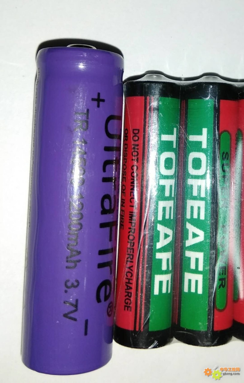

#21楼
这个电池能用么? 会不会有点长
25227
wenquan753
文章数:15252
历史总积分:25227
注册时间:2006/10/18
发表于:2018/1/30 19:34:43
#22楼
3.7V用在3V上面没有问题!
我是实际用过
不知道你这血压计是不是属于特脆弱的那种
不然就可以放心使用了!

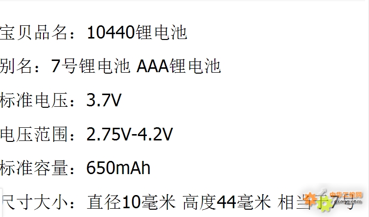

以下是引用ZCMY在2018/1/30 11:23:26的发言:
左边就是你想象中的锂电池,右边是普通的7号电池,也就是血压计用的这个尺寸,大小对比下,能放进吗??
感谢版主的提醒。这几天太忙。查了一下。终于知道型号了。10440.3.7v电池。如图。
[此贴子已经被作者于2018/1/31 8:52:57编辑过]
23991
877476825
文章数:10062
年度积分:1885
历史总积分:23991
注册时间:2012/9/1
发表于:2018/1/31 8:50:18
#26楼
以下是引用kdrjl在2018/1/30 16:29:31的发言:
楼主的想法不错,这个锂电池虽然大,但是它的特点是随便充电,无记忆,不要非等到电池电耗尽再充。这是锂电的特点,没有记忆,不受充电次数限制。
串二极管我认为是必须的,为保护负载的电路,这个二极管最好是大一点功率的,不要太小了。而且串联二极管还有一个好处是正负极一旦接反了,二极管反顶保护芯片。这是直流电源一个保护措施呢
电池耗尽不会伤及电路的。只会伤及锂电池。锂电池最怕的就是电池电耗尽。所以,一般都经常充满锂电,保持电池的寿命。
表情感谢楼主提醒。关键老人在家,如果加一个二极管,万一充电电池她用不好,再用干电池估计会欠压。
