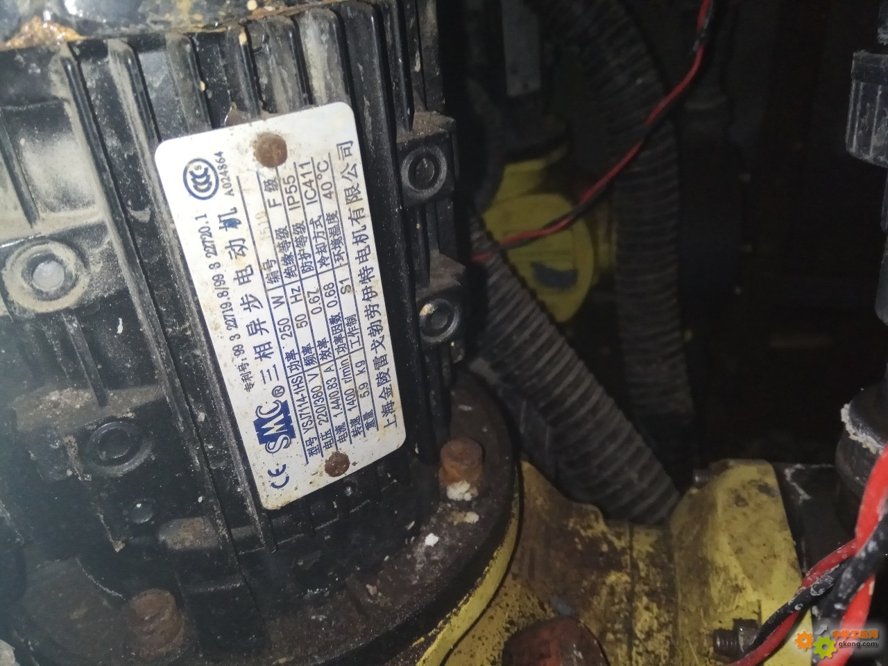

图片是电机,一个GV2 02的那个电机保护器(电流调节到最大1.6A),一个接触器。
工人说GV2总跳闸,我问电机烫手不,他说不烫,看了一下电机铭牌后又去盘了一下车很顺畅,觉得GV2选小了,应该在大一个档。
因为当时没拿钳形表所以没法看电机电流多少。    准备下次去换一个大一点的GV2电机保护器

先得测测电流在加以判断!看铭牌 1.6A选的不小了。只要不是频繁启动应该就没问题!

这个最好还是在测量好电流应选择在范围之内,保护器

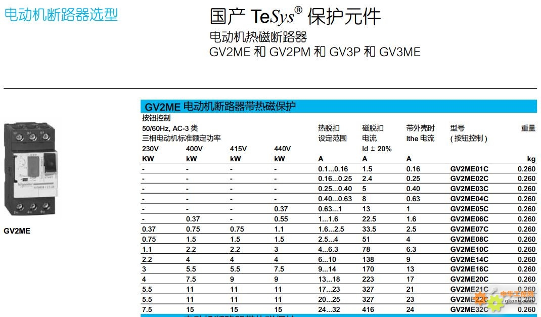

GV2--***05或者GV2--***06,绝对不是GV2--***02!!

不小,其他有问题吧

不看数据凭经验,运行中跳闸,启动时跳,原先是不是正常,电压是可行范围内,缺相,电流平行,电机轴承及偏心,等要仔细分析。要是都没问题,取消保护器,加一只1.6A/NR2热继电器电流调至0.7-1.0A左右。

电机是否需频繁起动或正反转,跳闸通常是在什么情况下;
5楼所说可以参考。

首先应测量一下电机的运行电流,再根据具体情况判断故障部位,切勿盲目增大保护器以避免扩大故障。供参考
