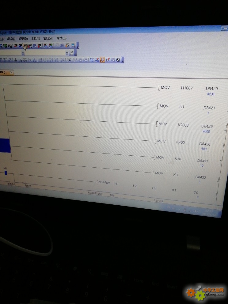

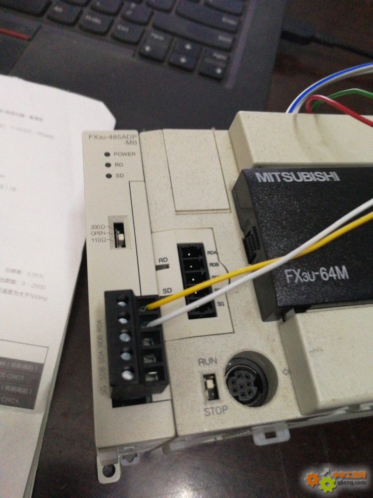

第一张变送器说明书,第二张程序,第三张实物接线.。灯不亮,没反应,请各位前辈指导!

应该接线方式不对,没采用并接吗

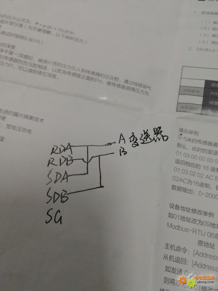

并接?是这样吗

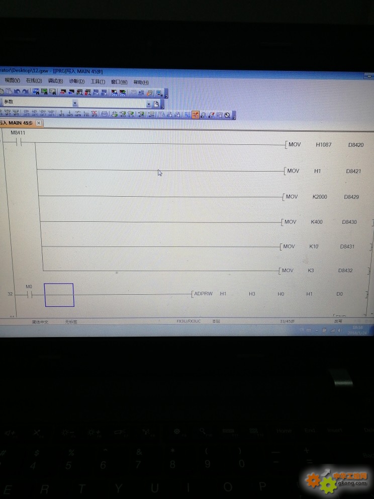

请问ADPRW H1 H3 H0 H1 D0这些地址对吗

发表于:2018/1/24 20:38:56
水电维修
在
2018/1/24 19:07:19
这个没错!
接线开始有误
SDA和RDA短接后即为RS485+
SDB和RDB短接后即为RS485-

扩展一个485BD后再扩展一个485ADP-MB的话,这个时候只有第二通道可以做Modbus通信

电源接对的话也要亮个灯呀

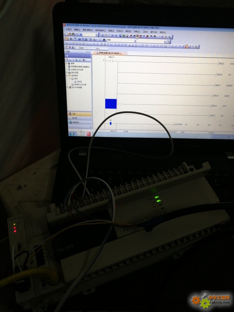

发表于:2018/1/24 22:25:05
接通M0信号灯开始闪,好像通讯成功,可D0里没有数据

发表于:2018/1/24 23:00:27
你用个串口调试助手看看有没有数据,看你的PLC灯指示的样子通讯正常。

发表于:2018/1/25 11:47:21
通讯正常了,你往程序上做工作了
