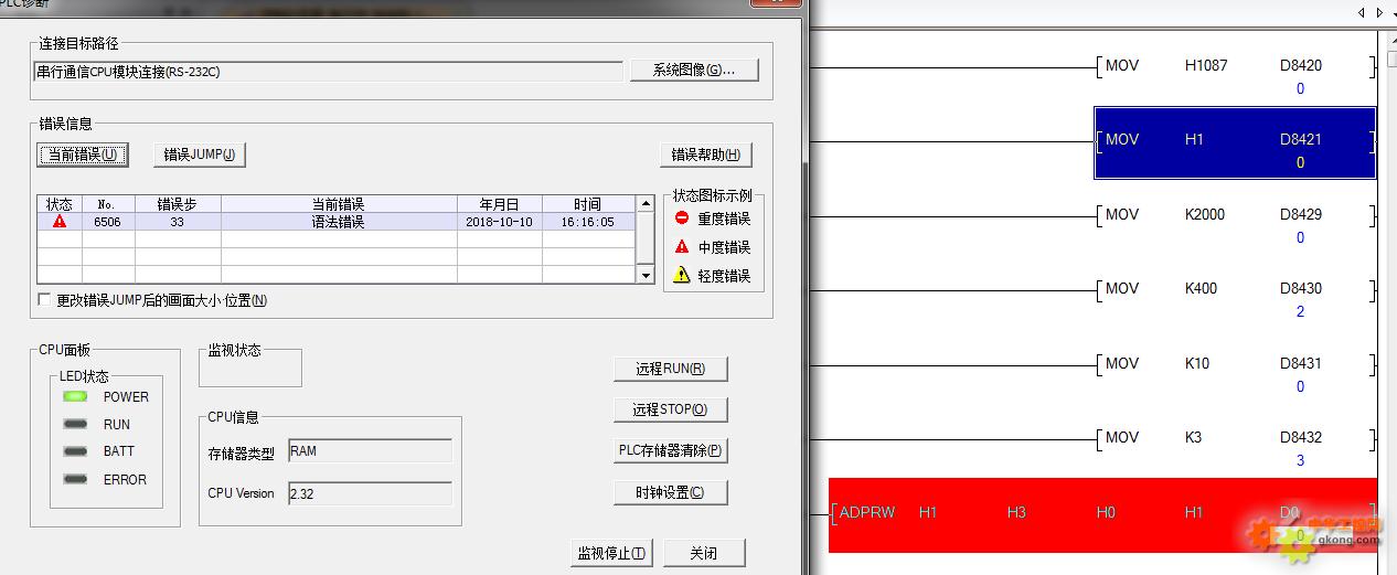

#10楼
用串口调试有数据,是程序的问题,
此帖发自论坛手机版
1634
水电维修
文章数:84
历史总积分:1634
注册时间:2013/9/23
发表于:2018/1/25 14:03:02
#11楼
站号01  功能码03  数据地址00  数量01  读入D0没错呀,

#12楼
老兄你好,我现在自己也在用3U和ADP-MB做易能变频器的通讯呢,不知道你实验成功了吗,我一直还不得其道呢。。。可以分享一下吗,谢谢

#13楼
大哥,我现在也遇到类似的问题用3U和ADP-MB做易能变频器的通讯,可以分享一下吗,谢谢1045856097@qq.com

#14楼
三菱的Modbus通信的话多事几次就知道了

#15楼
为什么会出现这个错误呢
