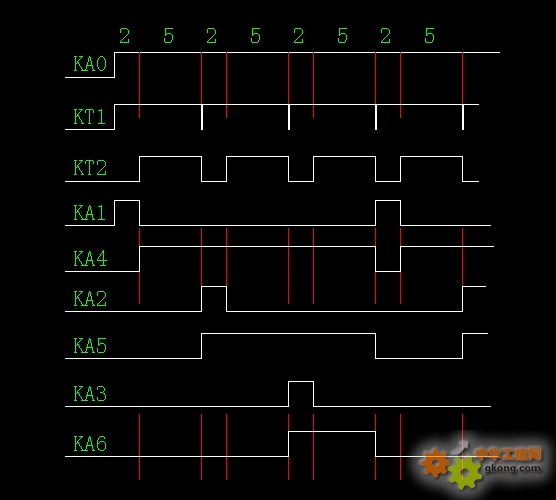

#20楼
回复 #17楼 gk_0
时序图

发表于:2018/1/27 11:41:35
#21楼
回复 #18楼 lliu1978
CAD,元件都是画好的的,复制就好了

发表于:2018/1/27 17:11:13
#23楼
SZHFEI512
在
2018/1/27 11:39:06
时序图
这个一画,理解起来就方便了,PLC编程的基础……

发表于:2018/1/28 7:24:24
#26楼
这是没有经过实践的控制方案,仅供参考。【时间继电器选用ST3P C-B型】如果用于生产需进行运行逻辑实验。

发表于:2018/1/28 7:45:29
#27楼
人家三次重申不用PIC,我们就不要非向人家推荐使用PIC了。

发表于:2018/1/28 7:54:21
#28楼
回复 #6楼 gk_0
不是感觉用六个,必须用六个。
