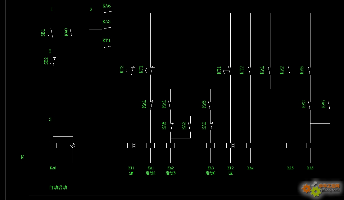

尝试了一下,三个真画不出来,有大神能画出来吗?

要三个时间继电器就可以了,做个互锁就完事了。
三个就可以了,我怎么感觉要6个呢
现在时间继电器有两种功能,就是一拖二的,开机停机自由设定的

这个问题大家惯性的思维要用PLC,楼主这可是是一道作业题 ,多用几个中间继电器,是可以实现的,两上定时器,是共用的,

原理上应该可以,有待试验

LOGO!自带简易操作面板,直接设置时间有什么不可以呢?LOGO!才几百元一个。类似的小玩意很多很多的。智能时代,许多的东西都是白菜价了。最关键的就是无触点控制。没有开关次数限制的。

一个国产PLC也就是300左右搞定,简单便捷

以下是引用SZHFEI512在2018/1/25 20:11:47的发言:
原理上应该可以,有待试验
[此贴子已经被作者于2018/1/26 11:31:00编辑过]
好像C号泵不能启动哎

回复 #13楼 SZHFEI512
这个图是用什么软件画的?有模板吗?

挺简单的顺序延时启动停止,只用2个时间继电器的话要多几个中继。中继就是下一台电机启动的触发条件。
