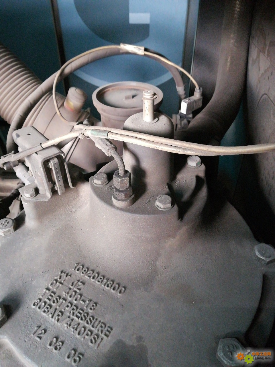

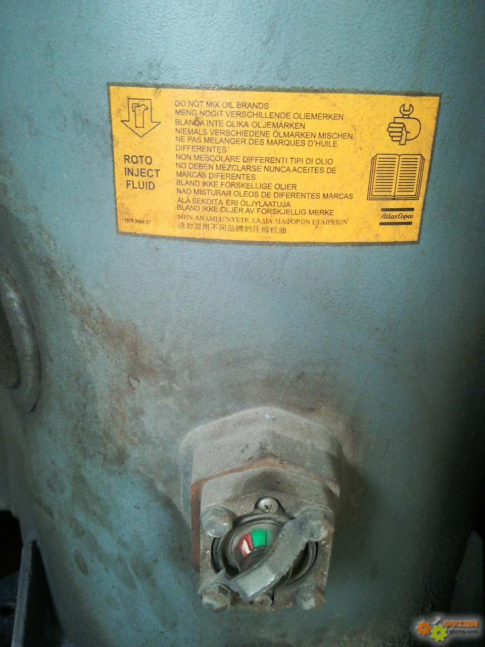

昨天几个同事给一台空压机加油了,今天这台机挂了。之前这台机报油分离压差。厂家来看过,给出建议换油,换油分蕊,换机油滤芯。报价一万多。公司嫌贵一真直没修。就自己在外面花三千多买了一桶。我现在有两个问题想请教大家:1.现在空压机机头漏油了,是因为加油的原因吗?2.阿特拉斯空压机润滑油有哪机种型号?为什么网上售价差别那么大?
     如果是两种不同型号的油混合会造成机头漏油吗?

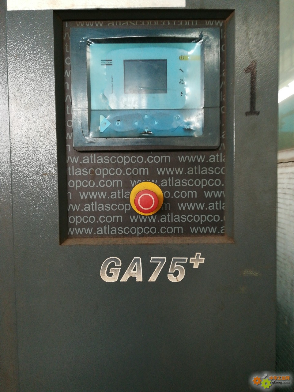

上图啊!看看什么型号。我们都是厂家保养的

只是漏油吗?
有动过的部位漏油还是?
上照片看看。

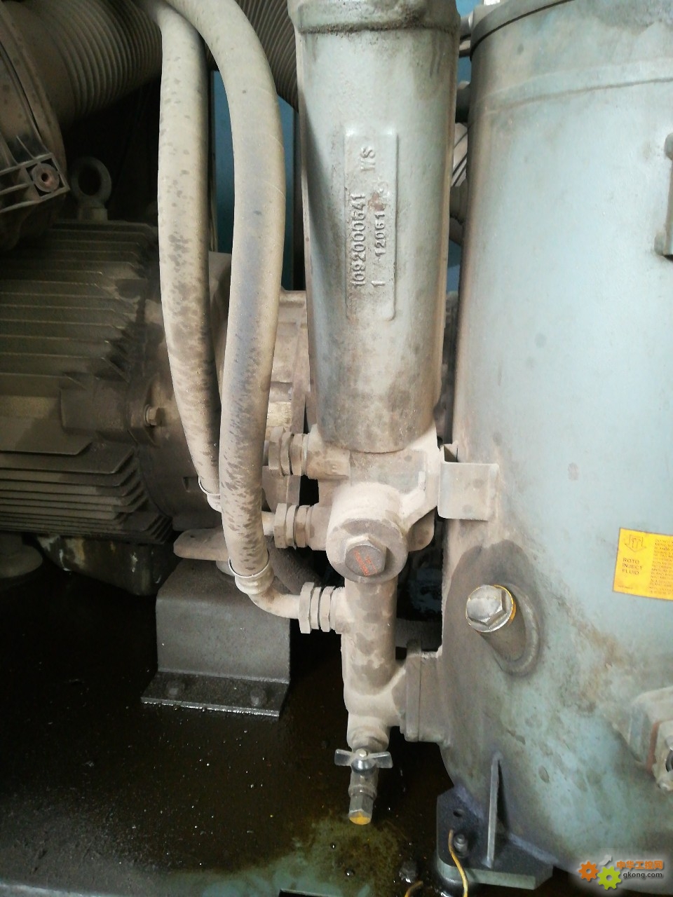

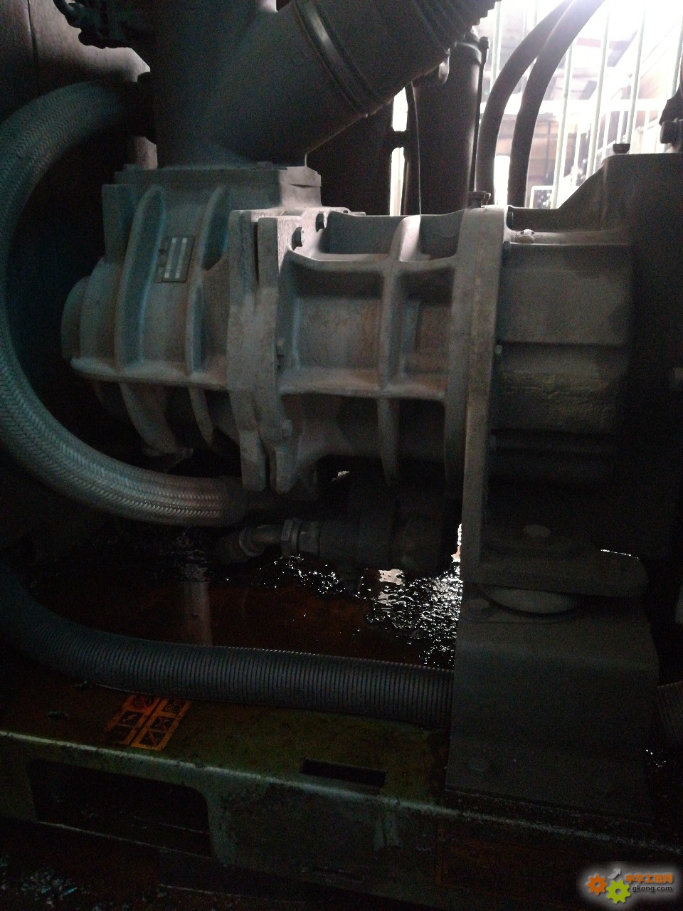

并不是油加多了导致溢油,而是电机端轴封坏了,16年9月份坏过一次,这次是因为加油导轴封损坏?还是巧合呢?加的也是阿特拉斯的桶装油20升一桶桶,厂里买的花了3000多.不过这油不值这钱,采购拿回扣了。阿特拉斯售后报价8000一桶。

只是往注油孔加油,其它没动
