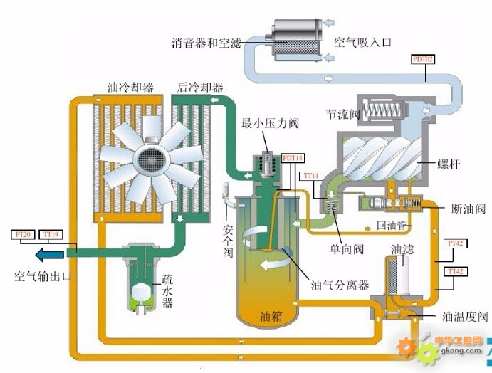

#21楼
以下是引用276009526在2018/1/20 15:22:46的发言:
在前面几张图中哪位师傅能标出最小减压阀,温控阀,温度传感器,压力传感器的位置。谢谢!
为什么不找使用手册仔细看看呢?使用设备要从熟悉设备开始,没人教就找使用手册自学。
控制器上有各种运行参数,维修保养跟据运行参数来做,使用久了再加上运行经验来做维保。

#22楼
参考图:具体以相应设备使用手册和实物为准!

#23楼
以下是引用zzn6737在2018/1/21 7:39:40的发言:
很直观。

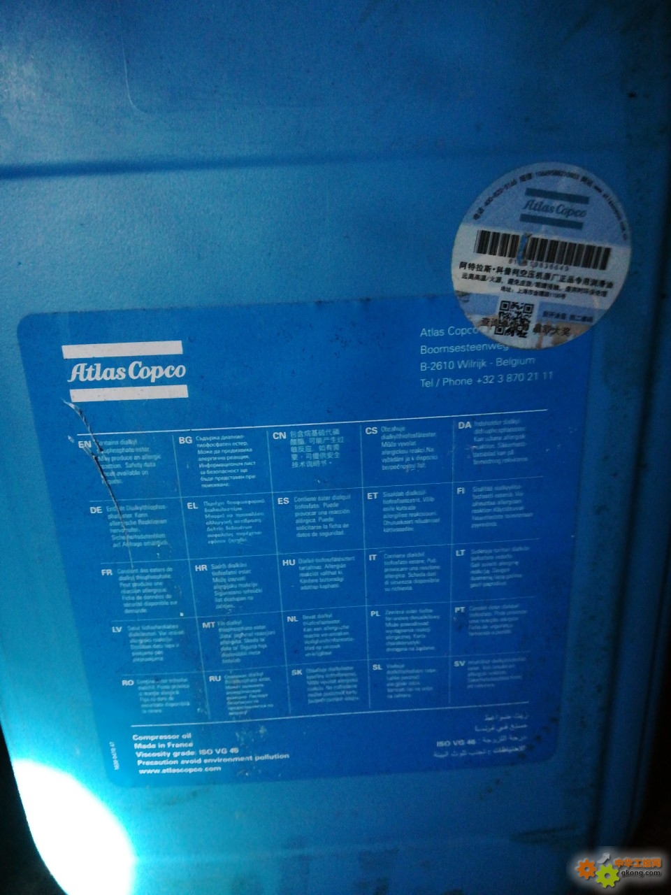

1273
276009526
文章数:75
历史总积分:1273
注册时间:2017/8/10
发表于:2018/1/21 20:20:03
#24楼
这个图在百度我见过,和实物有很大不同,今天厂家来了,修了两台,一台换缷荷阀,换电机后端轴承,机油滤芯,一台换换油分,还没换油一共三万多,

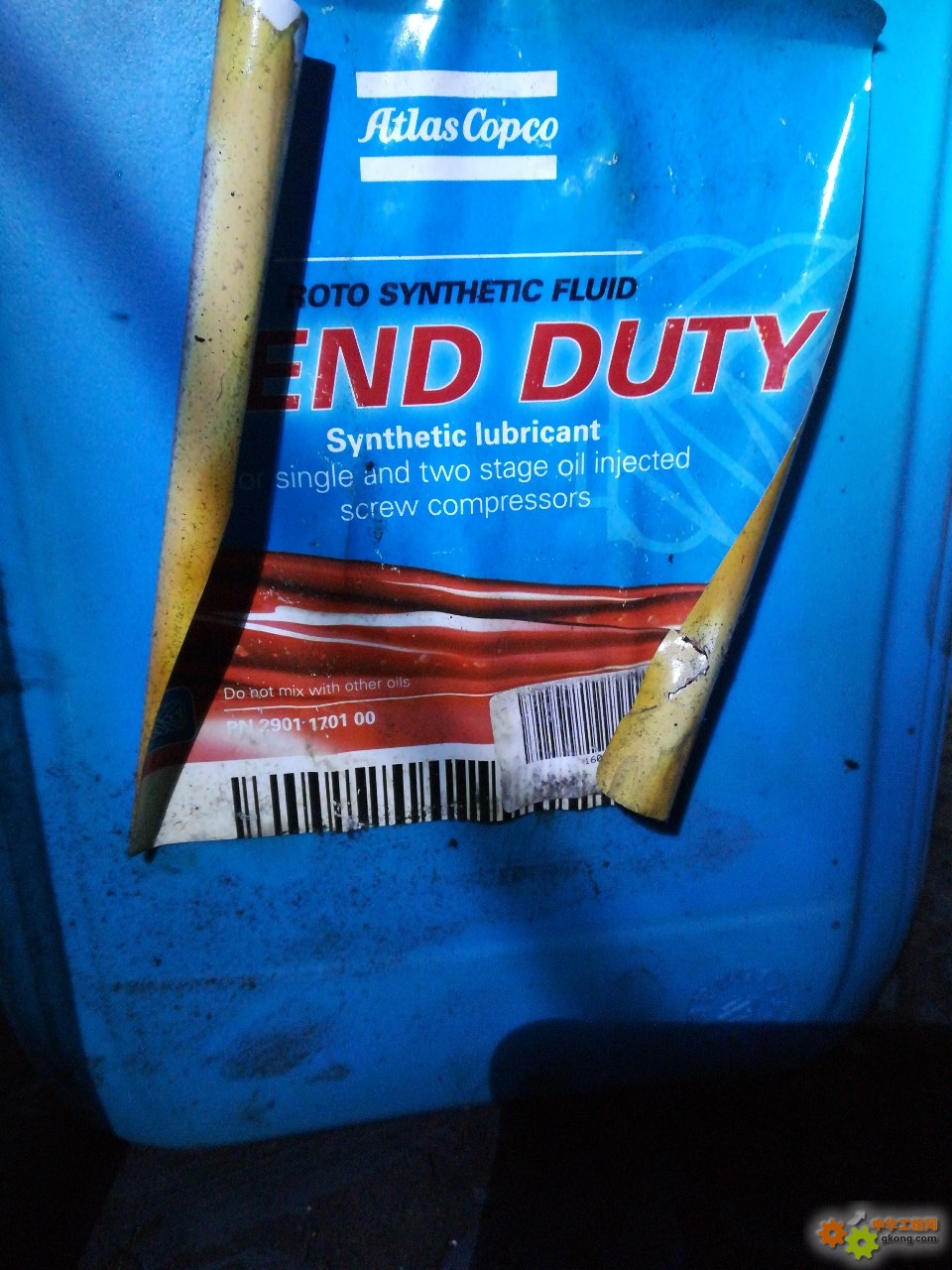

#25楼
空压机有无油的吗?运行油压从哪看呢?这台还没修呢,当时他们加油时那油位指示坏了,油加满了还指示低位,油加多了导致运行油压过高,而损坏轴封,这个原因成立吗?

#26楼
1273
276009526
文章数:75
历史总积分:1273
注册时间:2017/8/10
发表于:2018/1/21 21:07:13
#27楼
售后带过来的油
