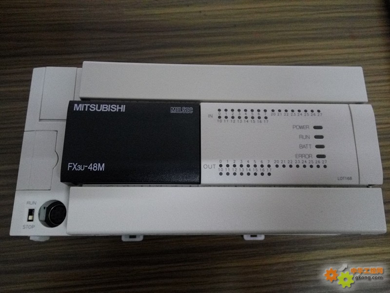

新买的 FX-3U 48M   三菱PLC,并没有标明是哪种输出,只写了个48M,请教下是哪种输出?
继电器MR   DC 30V以下, AC 240V以下
晶体管MT   DC 5-30V
晶闸管MS   AC 5-240V
20分悬赏

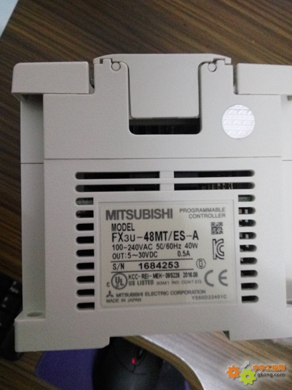

新买的看右侧
22442
hwl123
文章数:5863
年度积分:483
历史总积分:22442
注册时间:2008/6/29
2013辞旧迎新
晒工控工具书
发表于:2018/1/15 17:30:39

发表于:2018/1/15 18:41:08
侧面标签看不到可以写一个用M8013控制的Y点,听到响声的是继电器

不是都写了MT了吗?晶体管输出的……

3楼给出了标签,4楼给出了没有标签简单判断,实在再不行就把PLC拆了一看便知。

mr继电器输出。,mt是晶体管输出。

3楼正解,楼主看一下PLC的侧面会有详细的标识,正面估计盖板是通用的,所以看不出来!
