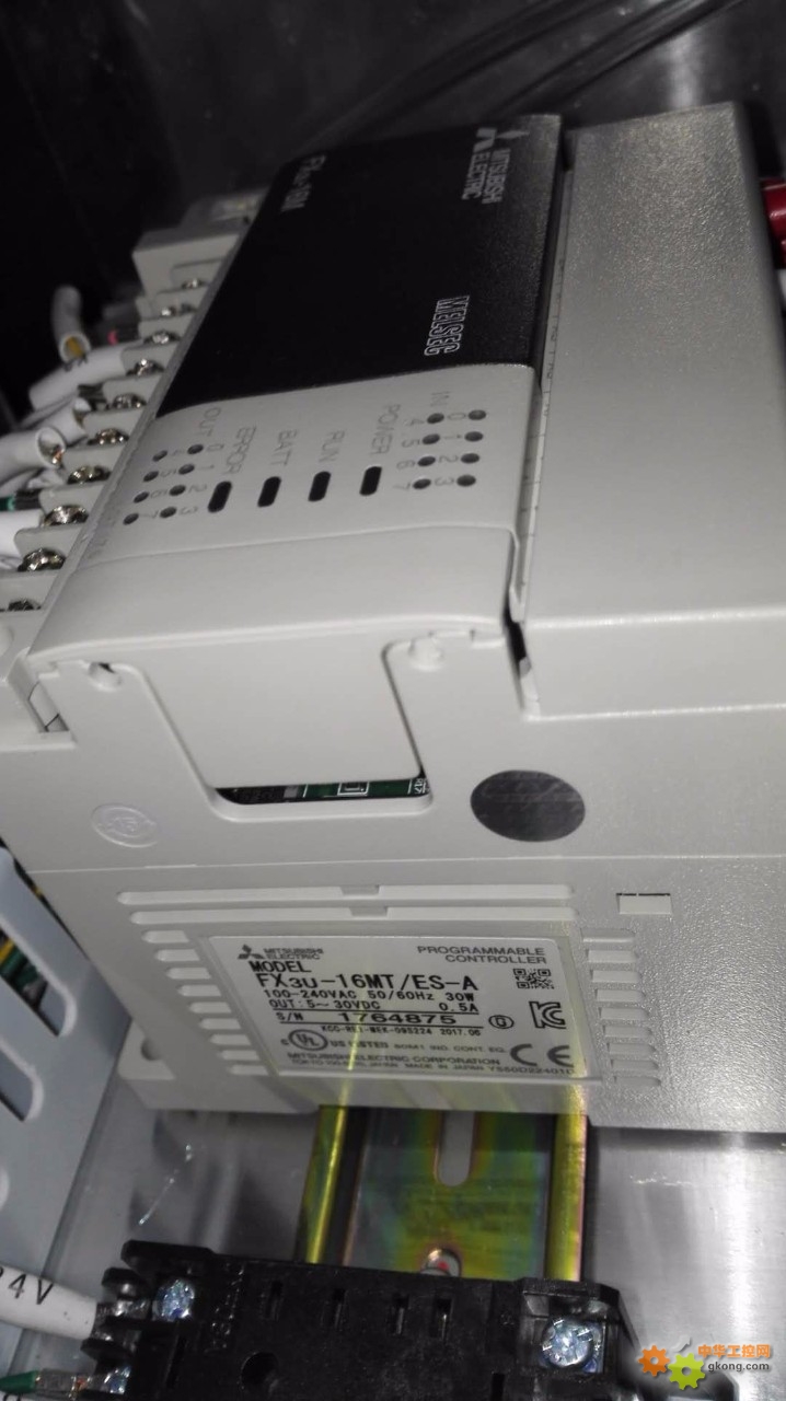

以下是引用1053370790在2018/1/15 19:59:29的发言:
3楼给出了标签,4楼给出了没有标签简单判断,实在再不行就把PLC拆了一看便知。
新买的你让人家拆开看型号,有点太残忍了吧

呵呵;正面统一标的是48M,侧面铭牌上才是详细的型号;

哈哈;这么简单的事讨论的热火朝天;看图;

晶体管输出,铭牌上都有了。

一般侧面有具体型号,实在不行把黑色的端盖打开,也能看到具体型号。13楼是正解

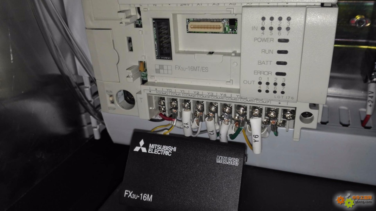

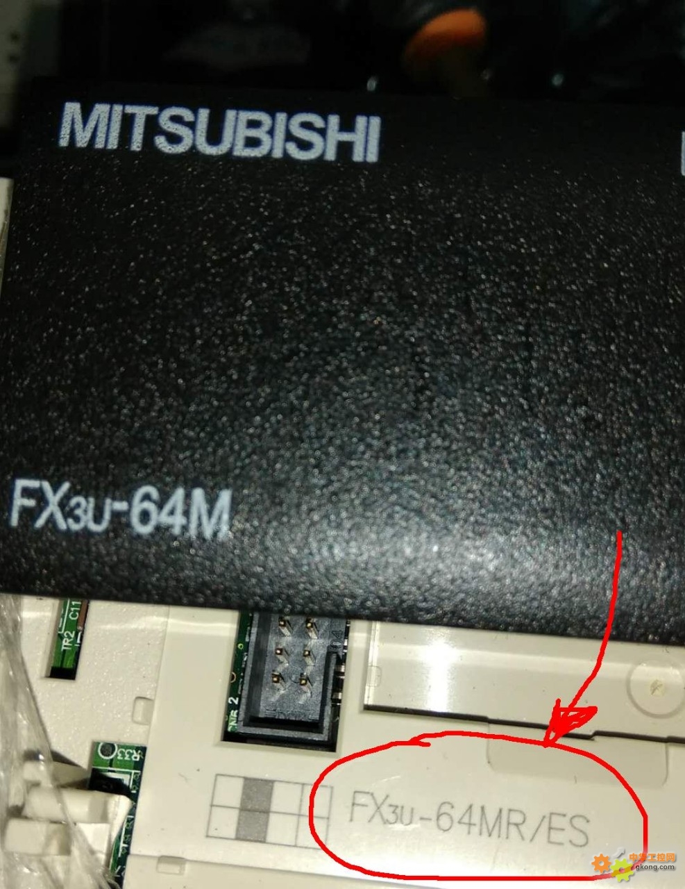

如果是全新原包装,就直接看外包装上的标签;
拆了看右侧标签;
右侧标签看不到就黑色盖子扣下来上面也印有型号;
如果全看不到,最右侧扩展的盖子扣下,可以直接看到线路板是继电器还是晶体管;

上图,直观些。

那么大的字。48MT,晶体管输出。

以下是引用hwl123在2018/1/15 17:30:39的发言:
这个铭牌写得很清楚了。MT48
