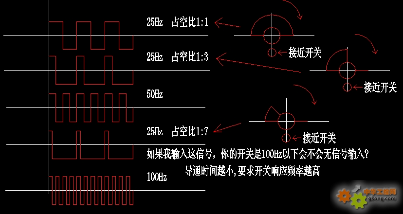

电机旋转一周,发出一个脉冲,电机是四极,电机最大一秒转25转
看看楼主的条件,怎么可能有100hz信号进开关?

如果是脉冲信号,还是看看波形更靠谱。原因是,如果电平的峰值和谷值达不到高低电平的标准,虽然开关上的小指示灯亮和灭正常(低频下),带接收信号的控制器内部未必认。看波形就会明白的。
0000

噢,你是怕开关检测不到信号呀,简单~检测面大于开关的检测面就可以了。

以下是引用SZHFEI512在2018/1/13 17:07:41的发言:
0000
师傅画图说明,说的很明显了,有的人还是稀里糊涂的……支持师傅……

问题因你10楼而起,你到说说楼主的这个信号源发出的信号频率是多少?如何计算的?
连续运转时发现文本显示的脉冲数变化的特别快
楼主这句话注意没有,显然不是接近开关相应不过来,应该是其他原因,按楼主描述,产品质量拍第一。

第一,即便是100Hz的脉冲,一般的接近开关也是没有问题的。
第二,正因为接近开关的质量良莠不齐,所以一定要检测它的输出波形。看看实际的信号波形就全明白了。
第三,这对脉冲信号,接收电路应该采用沿触发形式。提高接收信号的可靠性。
上述都是数字电路的常识。因为面对的电气设备既有模拟量,又有数字量,还有智能器件,软件等等。所以针对这样的电气系统,你没有示波器行吗?这也是基本的工具。仅靠一把电烙铁,一块万用表那只能蒙事了,靠猜谜语过日子?
