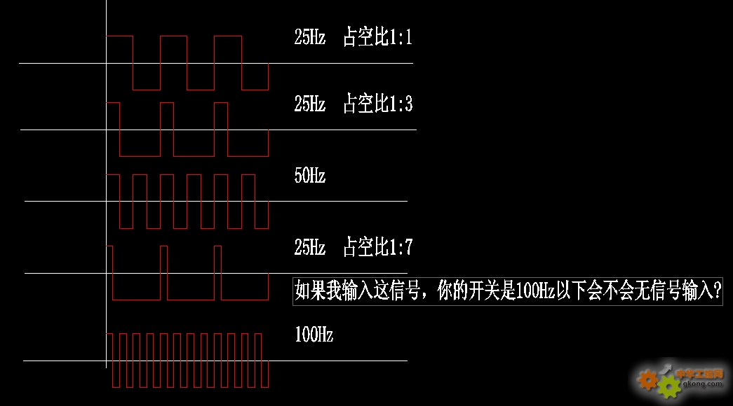

应该不是这么算,而是算输入脉宽

输入脉冲宽度?为什么

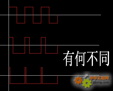

发表于:2018/1/13 15:26:43
#16楼
00

发表于:2018/1/13 16:36:15
#18楼
以下是引用SZHFEI512在2018/1/13 15:26:43的发言:
00
00什么意思?
频率没变呀。

发表于:2018/1/13 16:43:33
#19楼
回复 #18楼 知道一点
000
