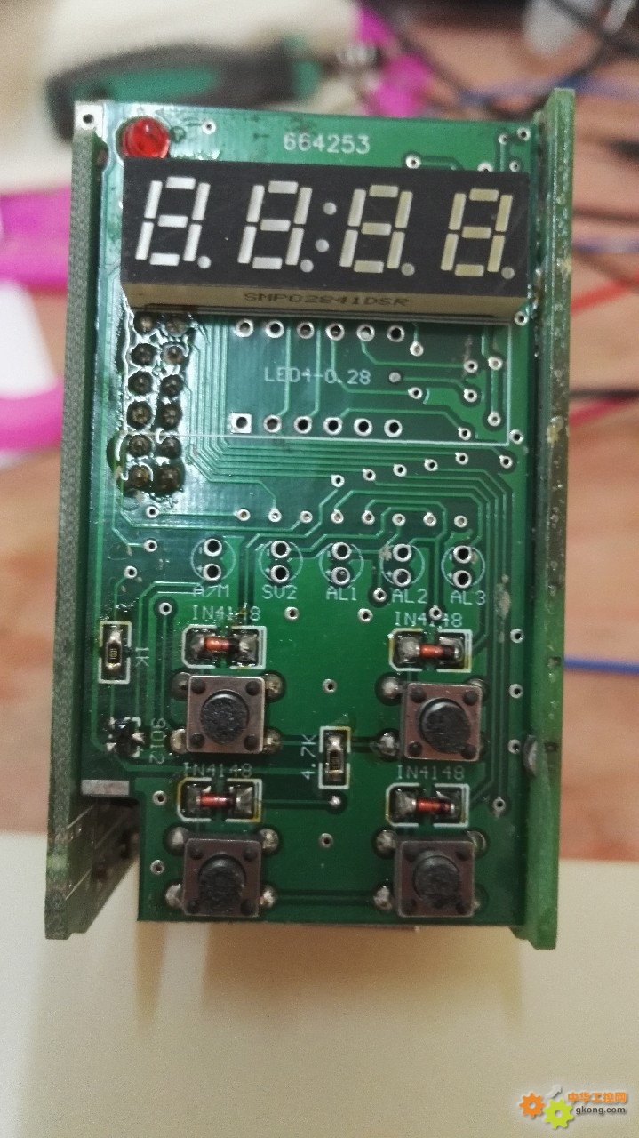

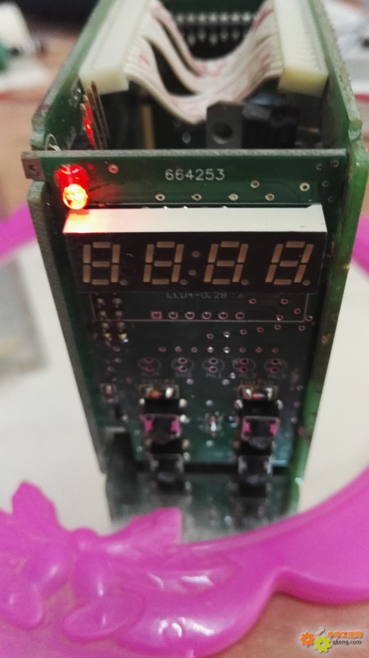

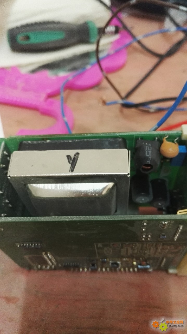

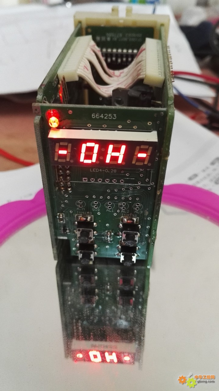

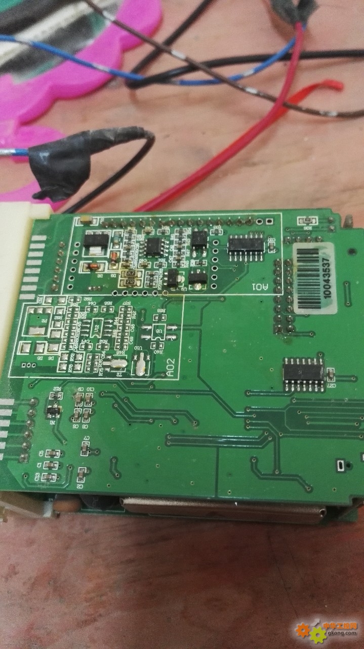

如图,一个温控仪表。显示oH且闪烁。接上pt100还是闪烁,测量其pt100输入端有DC1.9-2v的电压。菜单也进不去,说明书也没说关于OH闪烁的解释。各位大神指导一下,是软件问题还是硬件问题,好多集成块,看的头大

应该是检测不到热电偶把!

我碰到过类似的故障,是热电阻坏了!oh 一般应该是过热吧?或者超测量范围吧!

检测不到测温元件,如果你的测量回路正常还是换个表吧,这个不贵

换一个热电阻试一试。pt100是热电阻,不是热电偶。
需要更改参数,输入类型。

统一回复,谢谢大家。刚开始也以为是PT100热电阻的问题,用一个完好的PT100接上去仍然显示OH,热电阻那几根线尝试短接过,仍然不行,输入传感器设置正确为PT100,输入也没问题。现在还有一个问题菜单也进不去,说明书说将CLK设置为132,可以调整菜单,我设置成132 也进不去。不知识软件问题还是硬件问题,PT100的输入端子有1.9-2v的跳变电压,也没有参考,因为只有一个温控仪表。

已换全新热电阻,仍是如此
