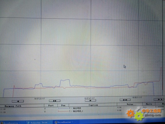

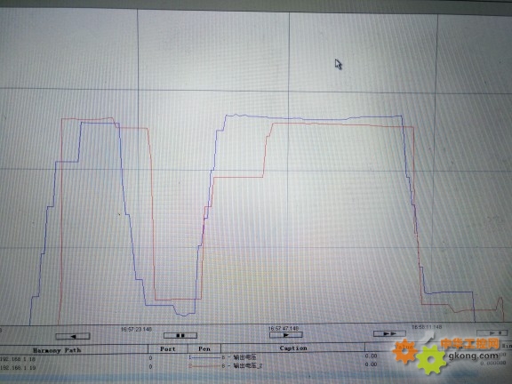

自动行车的小车两台变频是由PLC控制的 两个电机 按理说两个电机是同步的 但是从电压电流波形上看 当给运行命令时另外一台有5秒的滞后 不知道这个滞后原因是什么 不排除编码器的问题 如图 图1为电压波形图2是电流波形 求高手指导一下

变频器的加减速时间是一样的吗,还有是用的是同一品牌的产品吗?

参数都一样吗,还有负载等等

你可以先把负载去掉,试试电机!

参数 负载都一样的

是ab755的 同型号的变频器 同型号的电机 两台变频是由PLC控制启动停止的

同一品牌同电压同容量的电机参数都不可能做到完全相同。如果是开环控制,要求不高的话建议做自整定,然后plc调整启动时间。要求高的话还是做闭环控制。

有plc什么方式控制,通讯,还是模拟量?

你用的什么控制?是不是同一路模拟量输出的

通讯
