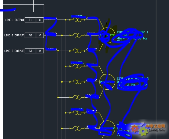

#10楼
回复 #8楼 465010287
不是  PLC到变频器只有一根网线 没有其他电缆 变频器IO一个也没用

#11楼
755的话用MOTION模式同步性会更好

#12楼
回复 #6楼 fireray
我现在这设备就是采用闭环控制的

#13楼
建议你试一下脉冲控制模式(如果你的变频器端口支持脉冲输入给定速度模式)

发表于:2018/1/11 10:12:06
#14楼
为什么只录制两条线,把两台的给定和实际值都录一下(4条线)。看看滞后的状态。另外,两台变频器应该都处于合闸待运行状态,然后再同时给定信号录波。

发表于:2018/1/11 11:13:22
#15楼
你这个是什么软件?可以看曲线的?
755变频器是矢量的,要整定负载参数,看看这些参数有没有变化了?

发表于:2018/1/20 0:21:42
#16楼
如果两台工作方式一样的话,可以用一个变频器控制,那就是完全同步了
