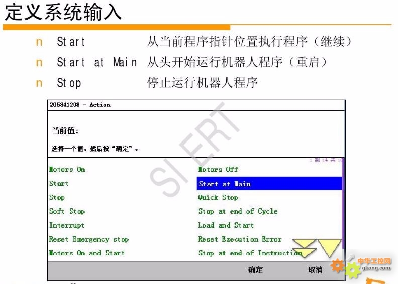

最近几天通过视频和资料学习的ABB机器人示教过程,在它仿真软件中也操作也还不错,就是没用实物操作过,现在有一个疑问,就是在实际使用中我编好了程序以后,每次开机要自动启动都要在控制箱里打到自动启动档,然后在示教器上按一下自动按钮才能打到自动模式吗,能不能设置成一上电就处于自动模式状态,外部信号一给,比如搬运箱子到了就自动搬运了呢,如果一条流水线有好多机器人人的话,难道自动启动还要一台台去示教器上按自动启动吗,求使用过的师傅帮忙解答一下

控制柜选择了“自动”,下次开机启动就是自动了
自动启动肯定不会是每台都去按
自动启动可以用机器人的系统输入中的start at main 每次开机的时候,给一个脉冲信号,将指针定位到main
真正自动运行程序时,
一般是采用job号来做的,
定义一个变量,
在机器人程序中,当这个变量=某值(10,11)时,开始运行某段程序:
case 10
case 11
等等
我感觉这就类似于fanuc中的PNS号了
假设你的产线上有10台机器人
每台机器人跟plc如果走通讯,都会有独立的通讯地址,
如果走DI,DO,也会有IO点,所以涉及不到冲突

9082
wanwan8778
文章数:2352
历史总积分:9082
注册时间:2008/8/2
发表于:2018/1/8 22:15:52
图片来自百度

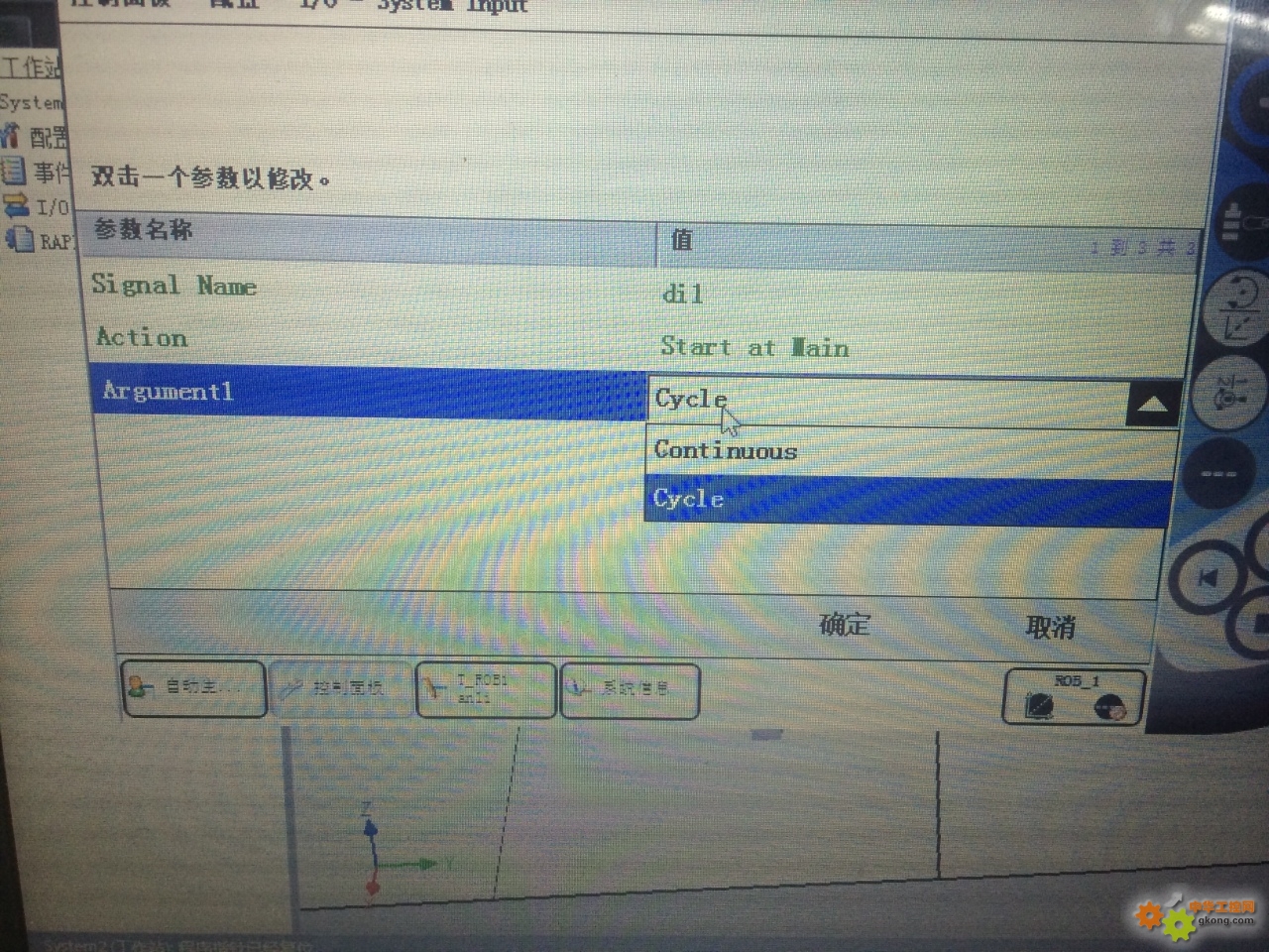

当然可以设置,不过建议还是保留在示教器上按启动运行。安全第一。。

正常情况下,PLC和机器人走PROFINET/PROFIBUS等总线通讯,IO表中有一个点已经连接启动信号,一般情况下的做法,是在系统安全(无急停、安全门、光栅等故障信号)的情况下,按下物理按钮,如HMI、安全门上的启动按钮才触发机器人启动信号。

发表于:2018/1/9 14:33:05
以下是引用wanwan8778在2018/1/8 22:15:52的发言:
图片来自百度
这个吗?是不是di1给了个信号它就跳到主程序的第一行了,底下的Argument1是选Comtinuous还是Cycle?
