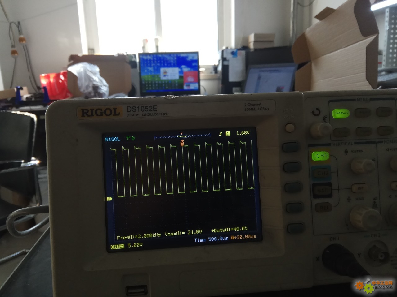

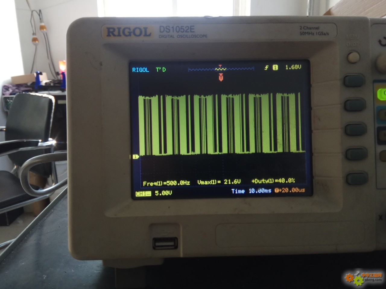

实不相瞒,我也不太会使用示波器,是是同行简单的告诉我一下。以后打开的就是上次的默认界面。我只会粗看变频器的波形,如果其它用途时,有可能还要摸索!上图是2HZ时的波形,下图是50HZ时的波形。我只知道需要调整上下左右幅度和上下左右偏移度。上图显示的是变频器正常的工作波形,如果六路有一路不一致,就要维修那一路,直至正常。

805709808

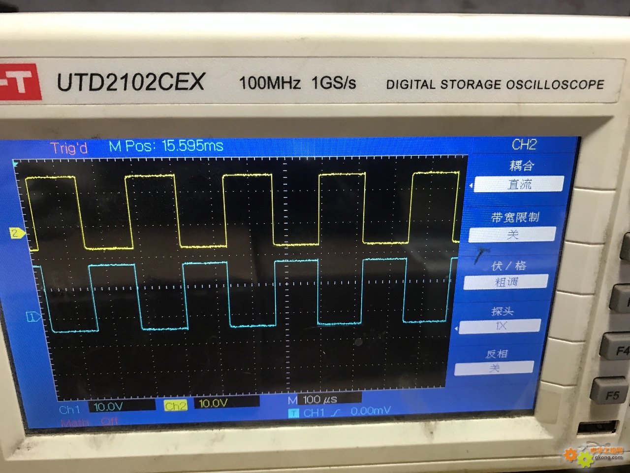

第一张图的波形应该不正常,如果频率只有2HZ,波形应该是标准的矩形波

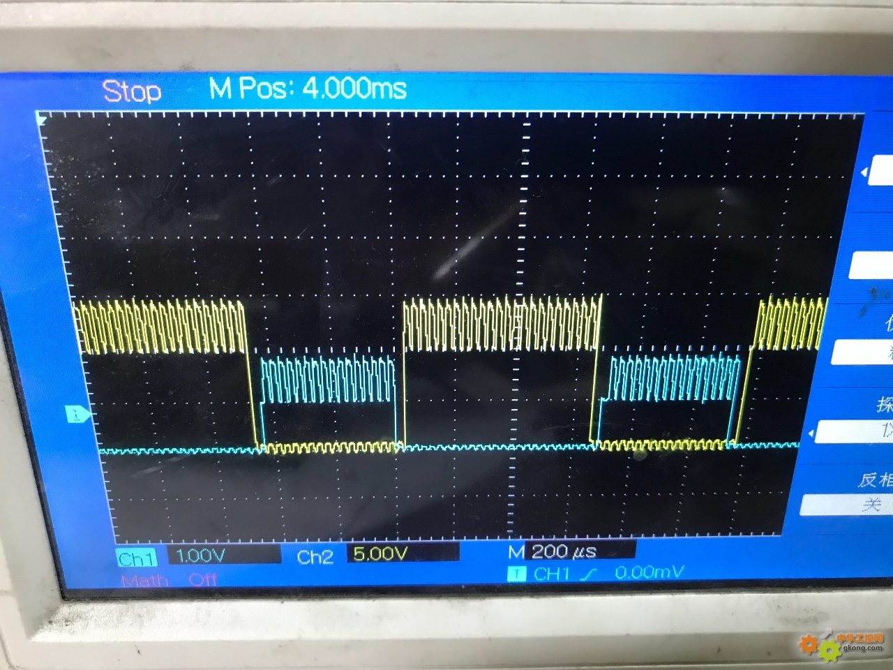

但也有例外,富士一款变频器的驱动波形就是这样的,但这是少数
不知道楼主有没有看过好板的驱动波形?

这波形不对,我有一次用了劣质的驱动光耦就是这样的波形,测三相电流不平衡的,我以前发过贴子
图

这种带刺的波形在西门子MM440的驱动中见过,是正常的
图

也许是我档用的不对,或示波器不一样。我的一直是上图的波形呀。

以下是引用zzm7959在2018/1/8 8:27:57的发言:
你这个是探头没校正造成的。
