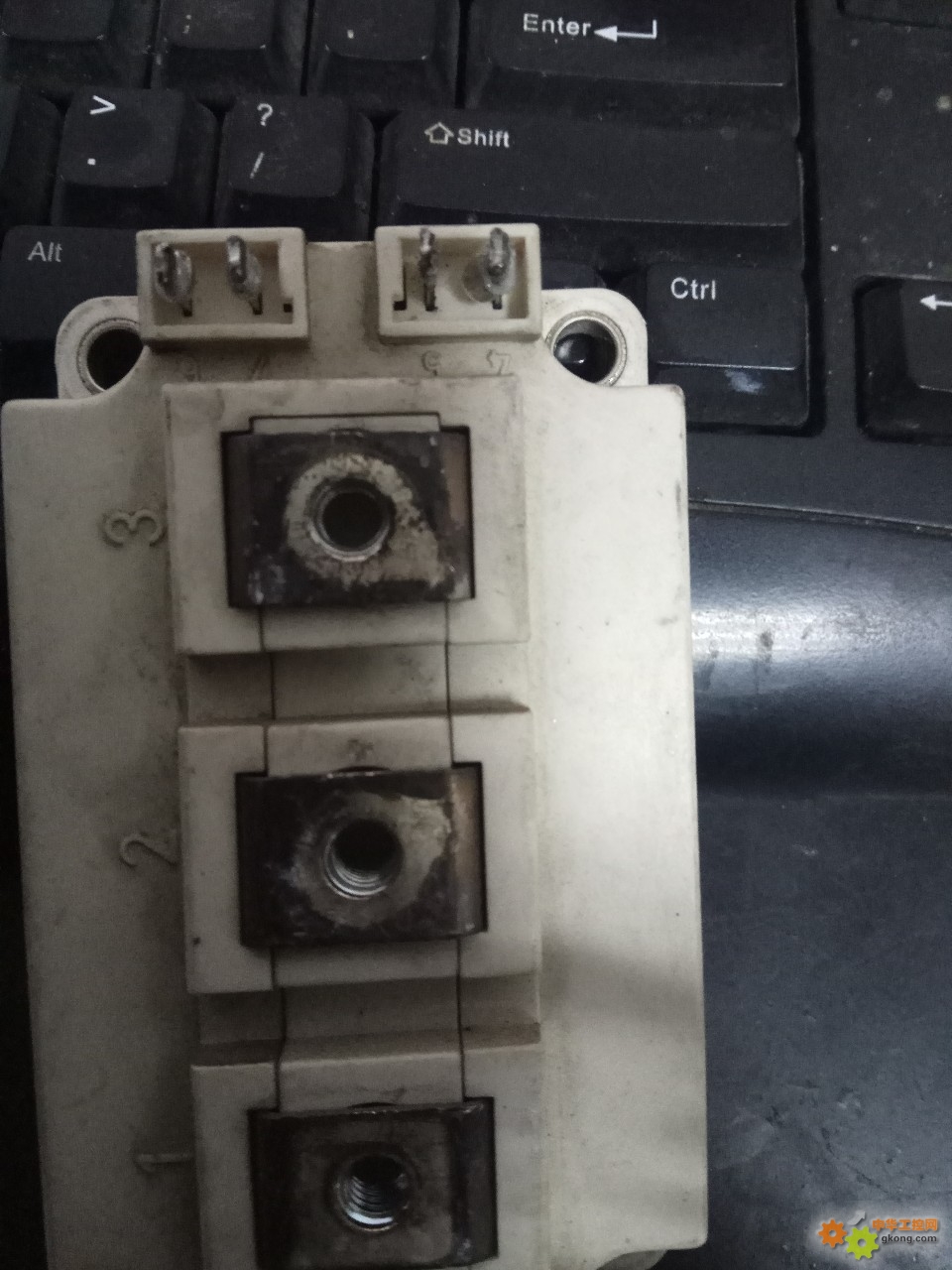

变频器接手后,首先检查主回路,静态电阻完好。上电后出现OC-P.检查驱动电路,发现有一路没有波形。更换了J316一个,还是没有波形。继续查,发现没有波形那路的2个二极管击穿!驱动三极管也击穿!最后换好以上J316、二极管2个、三极管一个以后。波形正常了。
可上电还是OC-P!进一步检查,发现3 块IGBT全有故障!也就是说:用测主回路的方法没有发现IGBT有坏的!后来一测,3 个IGBT都是从触发端坏的。有一块是触发输入端2路都不存在了结电容!另外两个IGBT只有一路有结电容!
原本打算修好驱动板交活,现在看来驱动板也不能用了,因为发现开关变压器热的很快。估计开关变压器也有局部短路现象,尽管波形正常,我决定买新的电源驱动板,3个IGBT全换!
驱动板1150元,IGBT3 个是1350元!最后交活!
IGBT出现上述故障是不多见的,所以有时容易忽略检测结电容!
图中的IGBT:1、2、3、正常,4与5、6与7没的结电容!

估计是供电导致模块损坏,一般不会坏那么多的

这个模块故障,我也遇到过。更奇葩的是,驱动到IGBT的接线接头竟然接触不良,量波形正常,一安装后,接线因为弯曲就接触不良,运行报警。

怀疑是电源质量差造成的,仔细检测一下,电源的电容应该是有问题的
