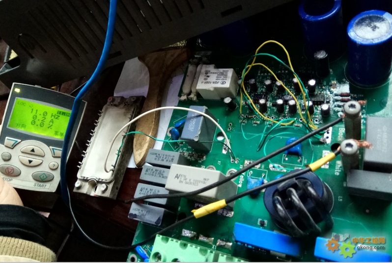

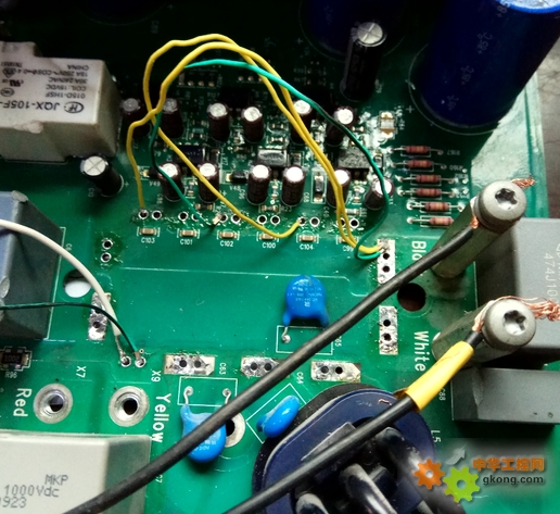

这样连接不装模块就可以运行测波形了。

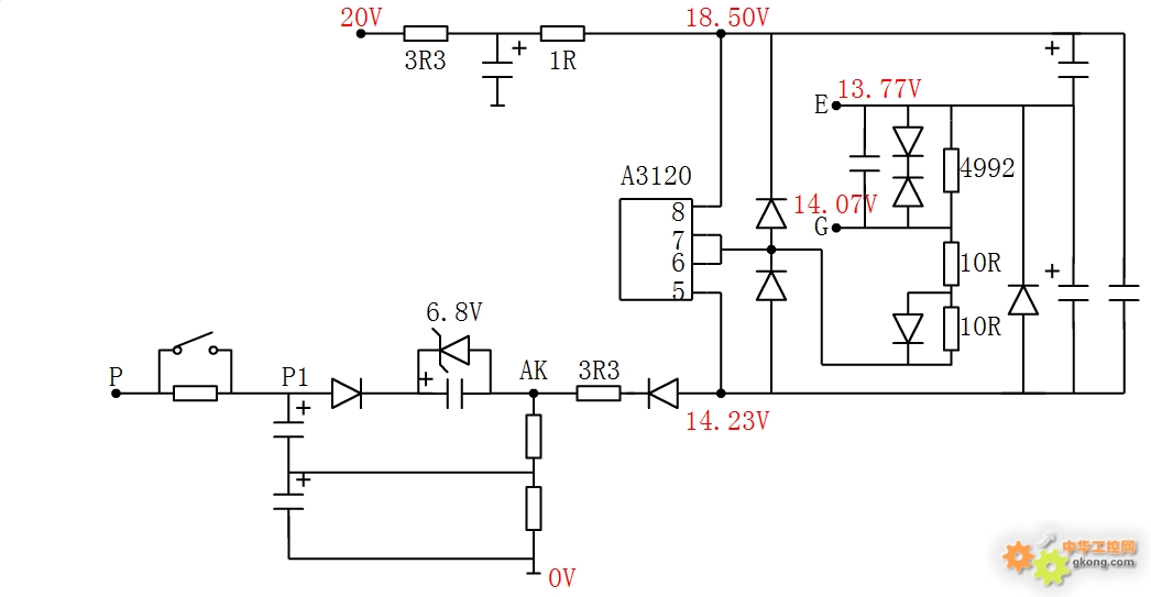

下桥都是这样屏蔽,上桥不装模块待机时上桥A3120的 5 8 脚电压分别是多少伏呢?

不装模块3120 5 8脚直流电压4V

4V是这么产生的呢?图中V43是4V稳压管?

装上A3120电压爬升的这路A3120 5 8 脚刚好4.2V,上桥剩下2只A3120 5 8 脚电压0V

不上模块,A3120的 5 8 脚静态电压4.2V是通过20V对N分压所得,图中标注电压为正常上桥的一路驱动电压,另两路A3120的 5 8脚静态电压为0V,5 8 脚对N都是18.5V,就是查不到问题出那里了,大家帮满给看看。
